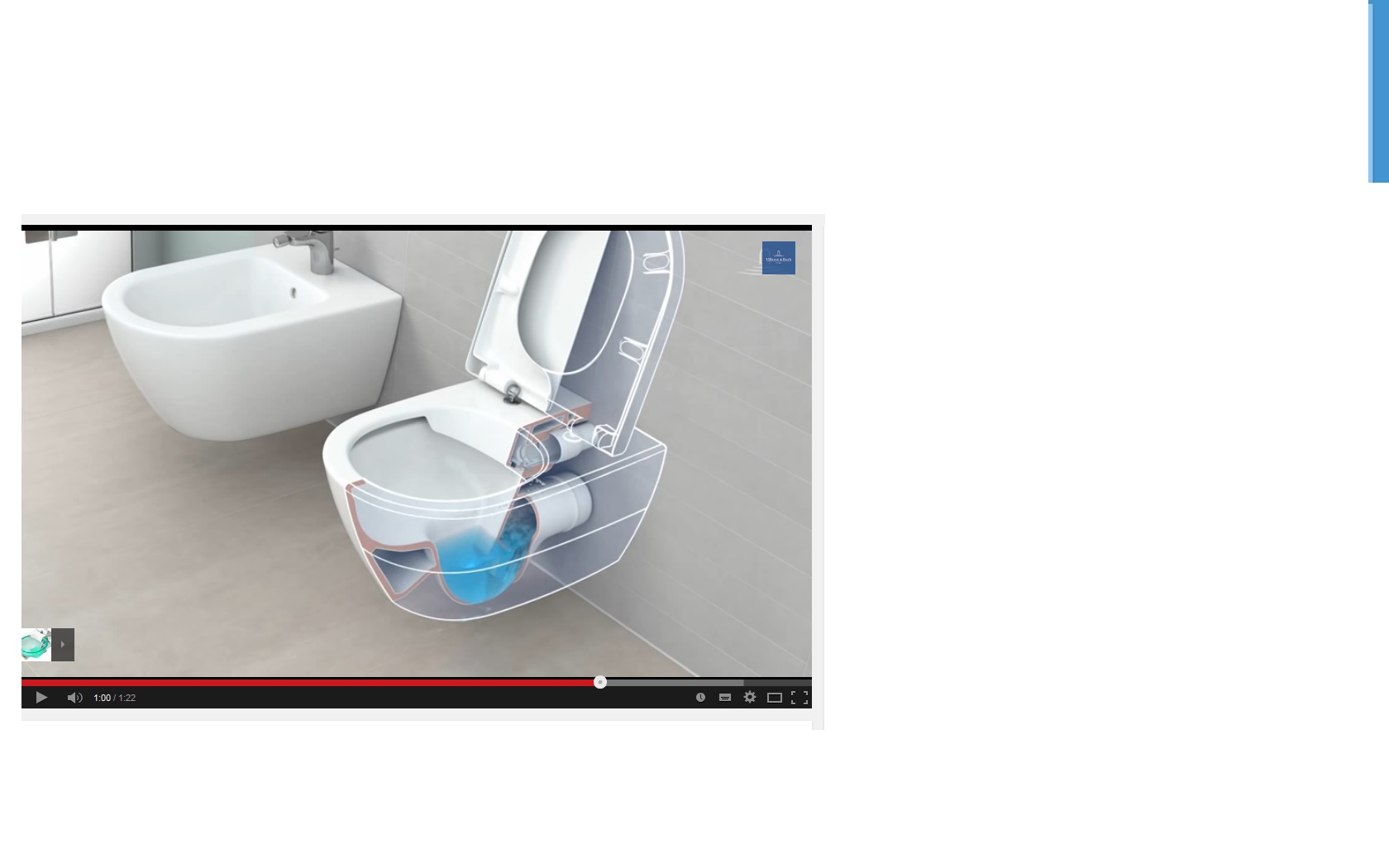

Nikdo zde nepochopil asi otázku. Ono se to také špatně vysvětluje o co vlastně jde. Našel jsem pro vysvětlení obrázek.
Myslel jsem, jaké jsou možné tvary v míse pod hlubokým splachováním - pod vodou, kudy protéká voda před prostorem než odpadní produkt opustí WC mísu , což není vidět. Zde v příloze je tvar
písmene U - jako by neúplné vpravo a hned do odtoku do zdi. Potřeboval bych ten tvar odtoku v míse WC jako na obrázku. Hlavně ne nějak více zatočený, třeba tvar S, protože pak by odpad protékal zbytečně složitou cestou. Jde mi o to, jak při koupi nového WC poznat, že je odtok ve tvaru U, jako zde na obrázku.Děkuji
Pochopili jsme to velmi dobře. Jiný tvar sifonu u toalety neznám.
Mluvil jsem se známým, který měl problém - do zdi - s odtokem přes sifon WC. Čistili různými způsoby a stále stejný obtížný odtok. Nakonec mísu vyměnili za novou se sifonem U. Starou mísu rozbili a zjistili, že sifon byl tak nějak ve tvaru S, tedy komplikovaný odtok odpadu.
Mísu koupili novou dle známých - měli název mísy, kam chodili na návštěvu a problém s odtokem ve WC neměli. Takže sifon může být i jiný než písmeno U.
Ne. Ten základní tvar je jednoduchý a účinný, takže není důvod jej komplikovat. Buď byla původní mísa špatně osazená, nebo vadná. Tvar ležatého S mají mísy se spodním vývoddem. Tam to jinak nejde.
Přidává se cesta kvůli sacímu efektu, ten umožňuje spláchnout menším množstvím vody a v USA už jiné mísy než tuším na 5 litrů nejde koupit. watch Ano, je to spodní odpad, při hledání cutaway toilet jsem na jiný nenarazil.
