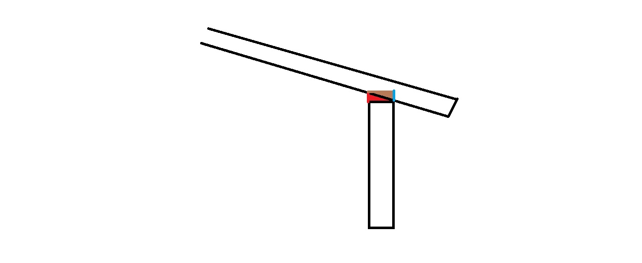

Dobrý den, pokud mám u pergoly postavené všechny 4 stojny a chci na ně položit trámky (střecha) pod určitým úhlem, jak změřím a vyřežu otvory v tom střešním trámku, aby to přesně sedělo? Jde mi o správný postup. To o co mi jde jsem zakroužkoval do obrázku. Děkuji
Dobrý den,na stávající trámky si položíte trámek,tak jak tam později bude.Změříte mezeru u hrany trámku,to je ten rozměr,který zaříznete na protější straně,ůhel zářezu přenesete ůhelníkem,nebo pravítkem přes svislou hranu trámku na kterém bude dlab sedět.Zářez bude do ztracena na protější hranu trámku.Pomyslně vyříznete trojůhelníkový hranolek.Tesaři to dělají teslicí,sekera,která vypadá jako motyčka,chce to trošku fortel,ale nic tonení,nejsem tesař a také jsem to při stavbě nejen pergoly zvládnul,nebo vysekat širokým dlátem,pracnější.
Sestav si to na zemi,ten přední příčný trám podlož podle požadovaného sklonu,na to polož podélné,nakresli kolmice,nařízni a vysekni dlátem.Pak to začisti a před sestavením natři.Já to mořil nějakým roztokem proti houbám a škůdcům a pak na zemi natřel vše 3x luxolem.Pak to jen sesadíš.Když to budeš natírat až hotové,budeš furt skákat po štaflích a všude nacákáš.
Já mám raději obrázky. Jestli vás dobře chápu, tak si ještě před montáží položím příčné trámky (na obr. "b") na zem tak jak budou skutečně stát, poté na ně položím trámek (na obr. "a") a zespodu na něj obkreslím trámky ("a") a nakreslené trojúhelníky vyříznu. Je to tak?
Dobrý den,chápete to naprosto přesně,takto to udělejte a bude vše OK.Ať se dílo daří.
asi takto, odměříte červenou svislici a přenesete ji jako modrou,
No já to myslel jinak,většinou se na svislé stojiny položí přední a zadní příčný trámek a na ně se pak pokládají ty skloněné podélné.Koukni třeba sem nebo sem na ty fotky.Čili předek si podložíš na zemi třeba na 50 cm(podle požadovaného sklonu,tj.délky a úhlu) a zadní na zem,na to položíš podélný,nakreslíš úhel zářezu,vyřízneš a vydlabeš,po kontrole ostatní stejně.

"Čili předek si podložíš na zemi třeba na 50 cm(podle požadovaného sklonu,tj.délky a úhlu) a zadní na zem,na to položíš podélný,nakreslíš úhel zářezu,vyřízneš a vydlabeš,po kontrole ostatní stejně."
Tím myslíš to samé, co jsem nakreslil nebo se mýlím? Položím na zem levou (zadní) delší stojnu, v určené vzdálenosti od ní položím pravou (přední) kratší stojnu, na ně položím skloněný trámek v daném úhlu a obkreslím zespodu na ten skloněný trámek ty stojny a vyříznu.
Ne,stojiny máš už snad ukotvené,prostě složíš ten vršek na zemi bez sloupků.Asi takto:QA6
Jde to i opačně,srazit zadní hrany těch příčných trámů v místě položení podélných,ale tam pak může zatékat a spoj drží jen hřeb.
Už to chápu. Díky
