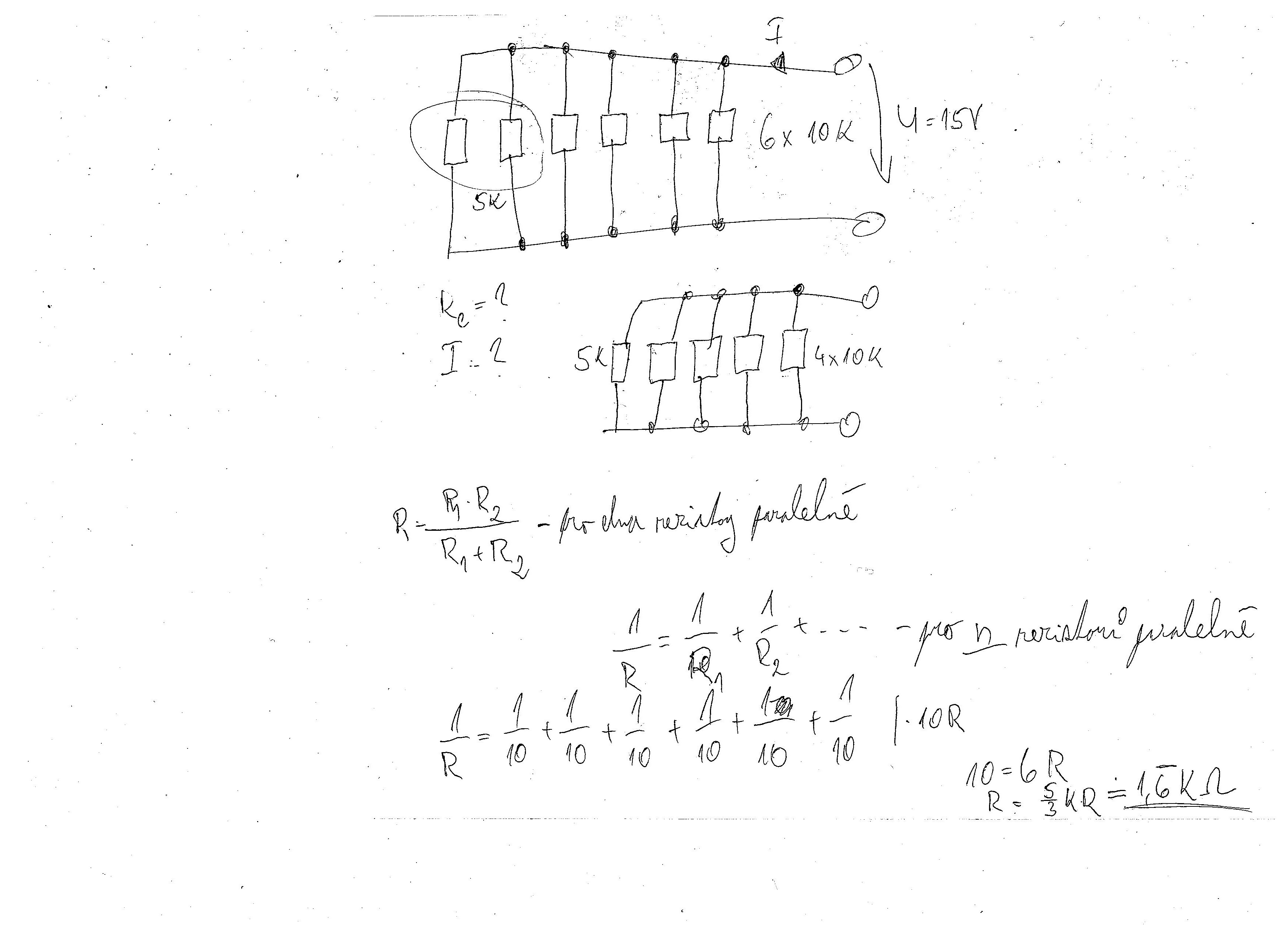

Ale jen podotknu, teď jak tam máš spojených 6ks 10k rezistorů, tak to rozhodně není 6k. Nevím jak jsi na tuto nesmyslnou hodnotu přišel, poněvadž, když zařadíš 2 kusy odporů se stejnou hodnotou, tak výsledná bude poloviční, tj. když jich máš 6ks tak rozhodně to bude pod 5k, tipoval bych /nepočítal/ bude to okolo 2,5k. Takže přepočítat, pak uvidím co dále.

Výsledný odpor máš dole v obrázku, je tam i postup výpočtu. Proud už je podle Ohm. zákona tj. 15/1666 = 9mA.
Takže pokud bude proud zachován, tak z Ohm. zákona můžeme dostat nový odpor s novým napětím při původním proudu, tj. R = U/I --> 9/9mA = 1k. Výkonová ztráta na tom odporu bude P = U * I tj. 9*9mA = 0,081W, použiješ klasický 0,6W.
