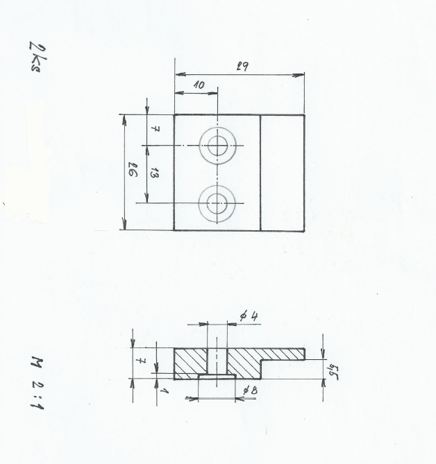

Dobrý den, již několik roků mám v kuchyňské lince zabudovanou ledničku s mrazákem zn.ARDO - typ ICO 320 SH - 1 a u otevírání mrazáku jsem ulomil t.zn. vodítko tažného prvku zhotovené asi z nějakého silonu, které vlastně dovoluje kluzný pohyb mezi dvířky mrazáku a krycími dvířky kuchyňské linky. ( pro informaci přikládám nákres ).
Obrátil jsem se na opravny zabývající se ledničkami ARDO, ale nikde jsem neuspěl.
Obracím se proto na tuto poradnu, zda mi někdo neporadí, kde požadovaný díl zajisti, popřípadě, zda je zde někdo, kdo by byl ochoten za rozumnou cenu vyrobit 2 ks tohoto vodítka dle přiloženého výkresu. Materiál si představuji nějaký tvrdší Al, případně nějaký tvrdý polyamid.

PS: jestli vidím dobře, ten výkres je tradiční ruční práce - tvoje?
To se dnes už moc nevidí, zřejmě starší škola že?
Mohu zhotovit.

Všem vám mnohokráte děkuji za rady a typy - byl jsem tím "osvícen" a díl jsem vyrobil z 1,5 mm plechu.
