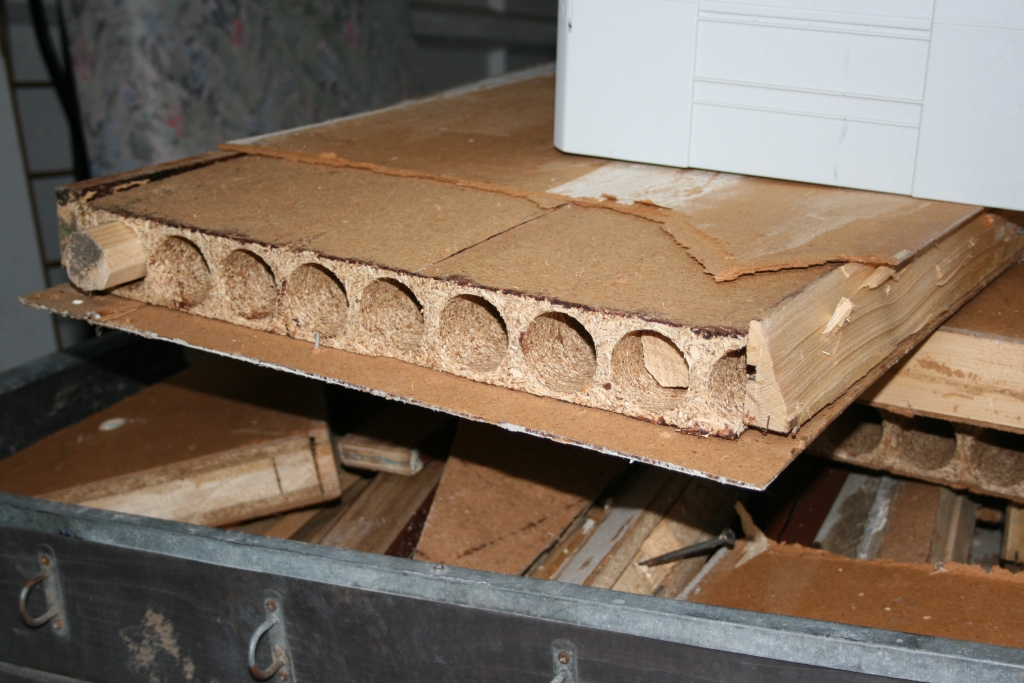

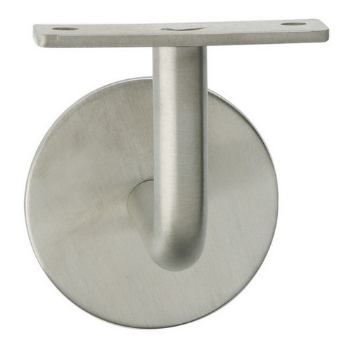

potýkám se s problémem jak držak madla (priloha) pripevnit do okalu (priloha) tak aby tam madlo drzelo bezpecne na uzivani tak ze se o to lidi budou opirat velkou vahou (telesne postizeni).
Ten okal ma tloustku asi 6 cm a je pristupny pouze z jedne strany.

Sice existují hmoždinky do dutin, ale obávám se, že by se to vyrvalo i s tím papundeklem. Já bych dal skrz dlouhý šroub a na druhou stranu pořádnej kus plechu. Vím, že píšete, že
. A co je za tím? Třeba by se to dalo chytit až do toho?
