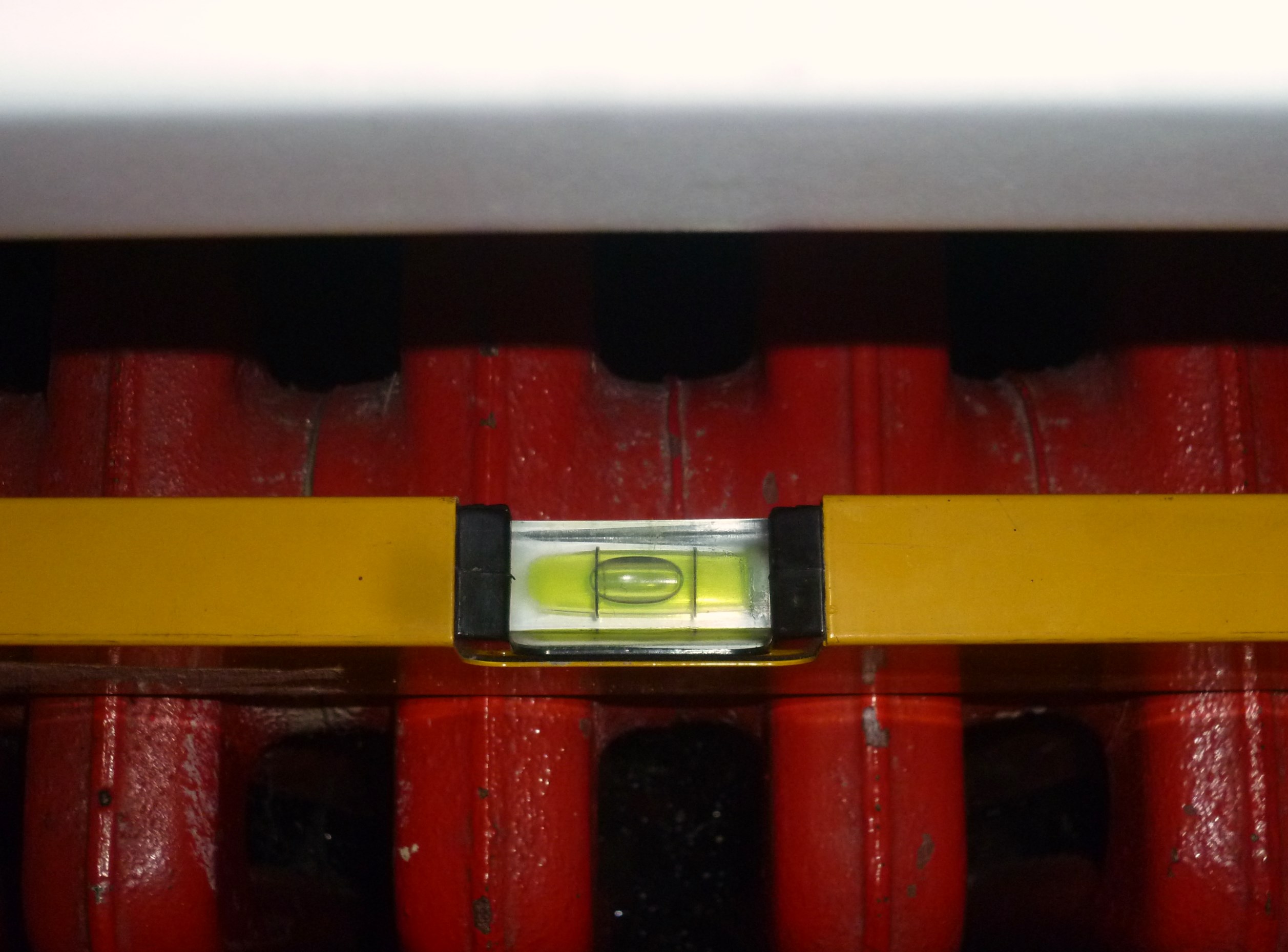

nejdříve si položte vodováhu na radiátor, abyste zjistil kam je spád tělesa. Co je výše, strana s ventilem, nebo tam kde je zátka? Podle toho bude postup.
vyse je ta strana, kde je zatka (takze spravne vyspadovany)
tzn., ze odvzdusnovat sroubenim u ventilu asi nema smysl

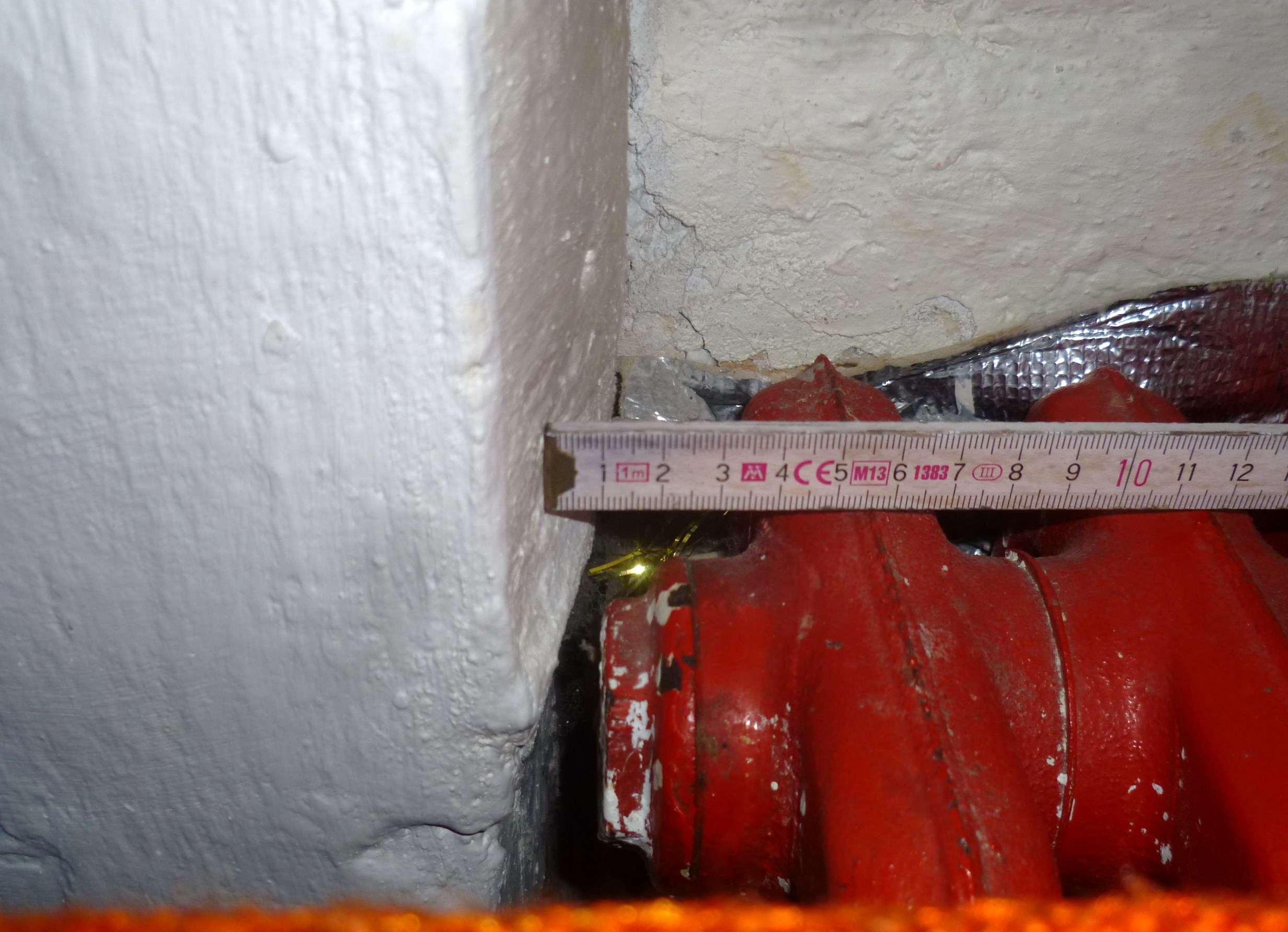

zatka je cca 1 cm od zdi
Jak nemá smysl odvzdušnovat ?
Ty nerešíš 1-1,5 cm vzduchové vrstvy u konce radiatoru, pokud radiator nehreje, Ty tam máš vzduchu neporovnatelne víc.
Ostatne 1,5 cm vzduchové vrstvy na konci radiatoru co tam ostane počas odvzdušnováni, je vrstva pri atmosférickém tlaku, po opetovném utesnení, nakolik v systému je vždy pretlak, z tech 1,5 cm vzduchu, dle velikosti pretlaku se stane možná pár milimetrú, vzduch je totiž stlačitelnej. Vzduch se také ve vode rozpoští a časem by mel pri správne provozovaném topení úplne zmizet.
