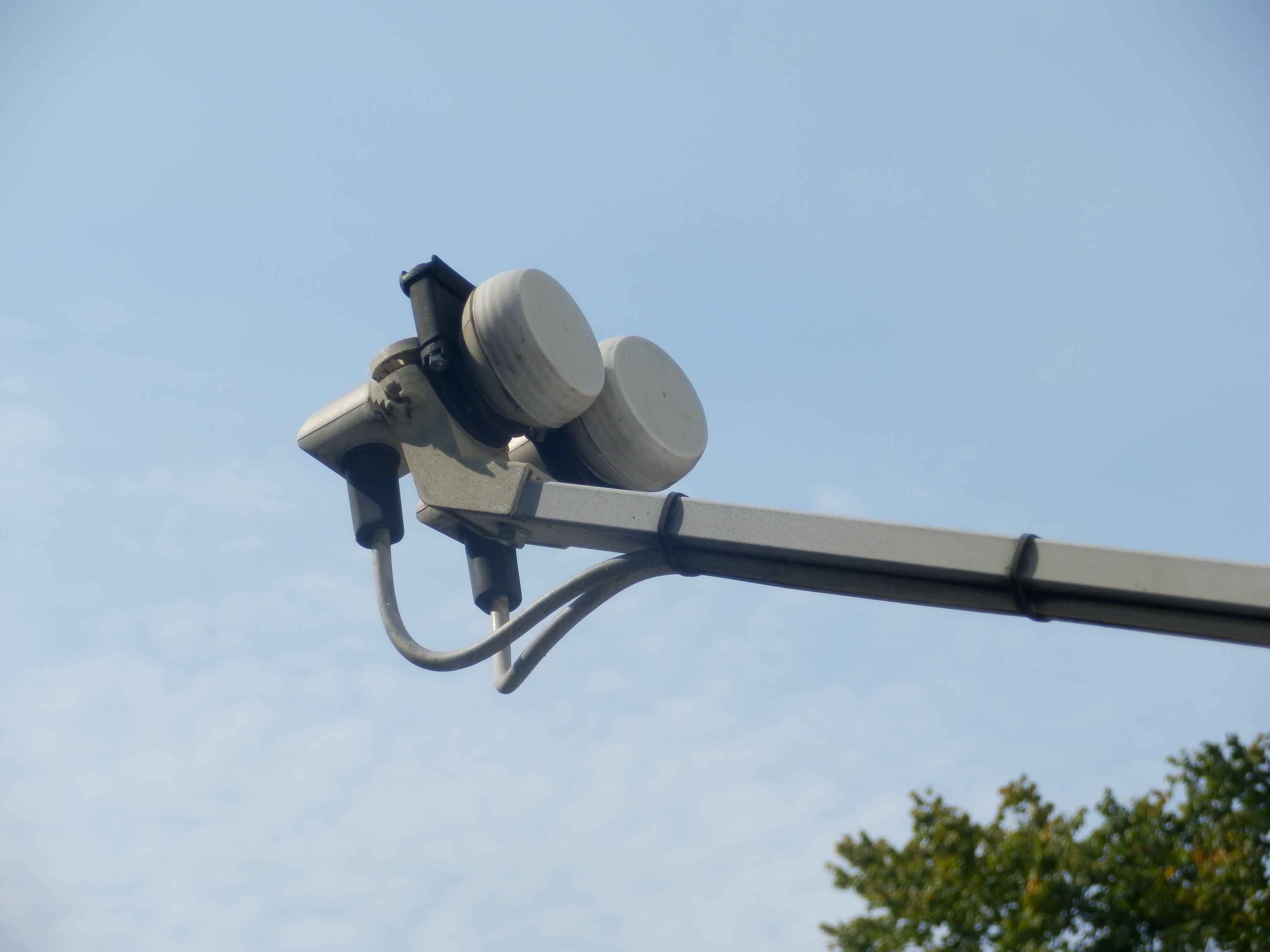

Tak ze uplne nejednuseji. Zakoupim monoblock tohoto typu, dale pak monoblok je opatren 2 vystupy. Prvni vystup jeden prijimac druhy vystup druhy prijimac? Chapu to dobre? Jeden konvertor z monobloku me chyta tedy obe astry, druhy to same,ano? Dale pak jake je uchyceni monobloku, da se uchytit na puvodni brejle co tam mam, a nebo musim zakoupit neco speciale? foto

Uchytit by to malo ist do toho co mas, alebo aj bez tych bryli len o jeden krk.
"Brejle" u monobloku nepotřebuješ.
Vazeni, dekuji vam moc za uzitecne rady. Posledni vec je tedy jak ten monoblok uchytim bez brejli? Toho jen polozim na drzak pred parabolou nebo jak?
Jak říká kolega. Ono to je z toho obrázku špatně vidět, ale monoblok má dva krky.

Prychytis to proste o 1 hrdlo na drziak, ved to je jeden celok, to druhe hrdlo z toho neodpadne.

ješte bacha za kterej krk to upevníš a kam to smeruješ, parabola je zrcadlo, co je na obloze smerem na západ je po odrazu na parabole opačne, monoblok je na 19/23 aby jsi z toho nedelal 23/27 nebo 15/19, stáva se to
On už tam má dva LNB na brejlích. Tak snad neni blbej a je mu jasný, že tam ten monoblok musí dát stejně.
