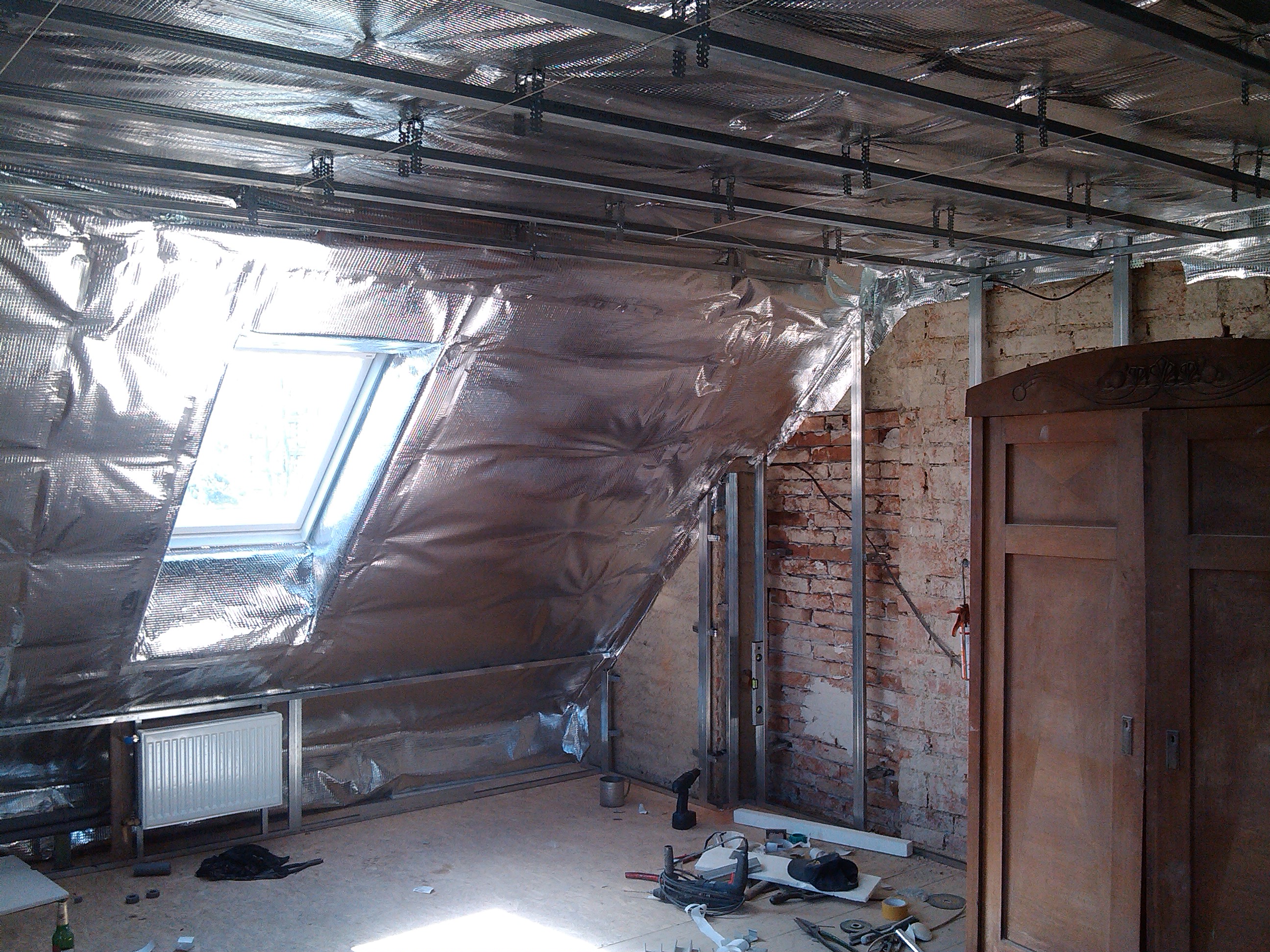

Zjišťoval jsem u montážníků - ty ale beru trochu s rezervou - ale i u Rigipsu, zda pro montáž SDK stropu pod starý strop je nutný dvojitý, nebo stačí jednoduchý rošt. Montážnici i zástupce rigipsu mi potvrdili, že by měl stačit jednoduchý rošt. Strop má odspodu skladbu: Původní stará omítka - cca 2 cm na nabitém rákosu, prkenný záklop - 2cm, 28 cm vaty mezi dřevěnými trámy. Nad stropem je nevytápěný prostor. Na původní omítnutý strop, kde bude podhled, potřebuji připevnit parozábranu, nevím ale jak a čím. Zde bych vás chtěl poprosit o radu. Dále nevím, jak lze nejlepe prišroubovat přímé závěsy pro uchyceni CD profilů do stropu, respektive do nosných trámu, pod kterými je prkenny zaklop, rákos a omítka? Jde mi o to, zda existuji vruty, kterými by mohl bez předvrtání přišroubovat přimy závěs přes omítku s rakosem a přes zaklopove 2cm silné prkno až do nosného trámu.Trámy jsou dost popraskané. Objevil jsem něco tady, http://www.linkcz.cz/directProductDetailsFrom.aspx ?filterNameIds=2 cenu zatím nevím.
Můžete mi prosím poradit? Děkuji

Stačí jednoduchý rošt. V místech závěsů vysekávám kapsy. Závěs chytit šroubem tipu FN. Používám 2 ks…

Díky za rady, omítka mi na rákosu drží dost dobře, takže otloukat ji nebudu.Z montážního hlediska by…

Vruty TX jsem měl na mysli v délkách 50 mm až 90 mm. Mimo to tam mám chybu. Správně jsem měl napsat…

Díky, ale - díry nejsou problém??? Díry jsou problém - čím méně, tím lépe. Nejlépe žádná. Že ty se t…

Když máte folii 110, chtělo by to přichytit přímo na stávající strop. Nevím čím to bude držet. ( při…

První závěs od UD 50 cm. Do UD můžete šroubovat, dle Rigipsu do 30 m2.

Mělo by to být jak níže píše Milan, parotěs na strop - tak to tvrdí dodavatel a výrobce porotěsných…

Noo.. a pak přijde výrobce sádrokartonu, tedy dodavatel systému a řekne: my dodáváme kompletní systé…

Tady asi nemáte pravdu, jelikož žádný dodavatel SDK systému Vám negarantuje funkčnost parotěsu a odk…

Sponky ve slušné folii drží.

""Dle jeho vyjádření,kdyby se dala folie na CD, vrut přitahující desku k CD folii namotá ne sebe a v…

Na strop nalepit parotěs, přímé závěsy na CD 60x55, nebo 60x125, přišroubovat vruty TX 55, 75, 90. N…

Teď se teprve dívám na Vaše foto a pokud dobře vidím, tak místo krajních závěsů slouží UD profil. Je…

Milane,nalepit čím?? Nemyslím, že to nějaká oboustranná lepící páska udrží

jsou oboustranky, které lepí jen na několik minut, jiné lepí i na prsty a nejde to dolů. já používá…

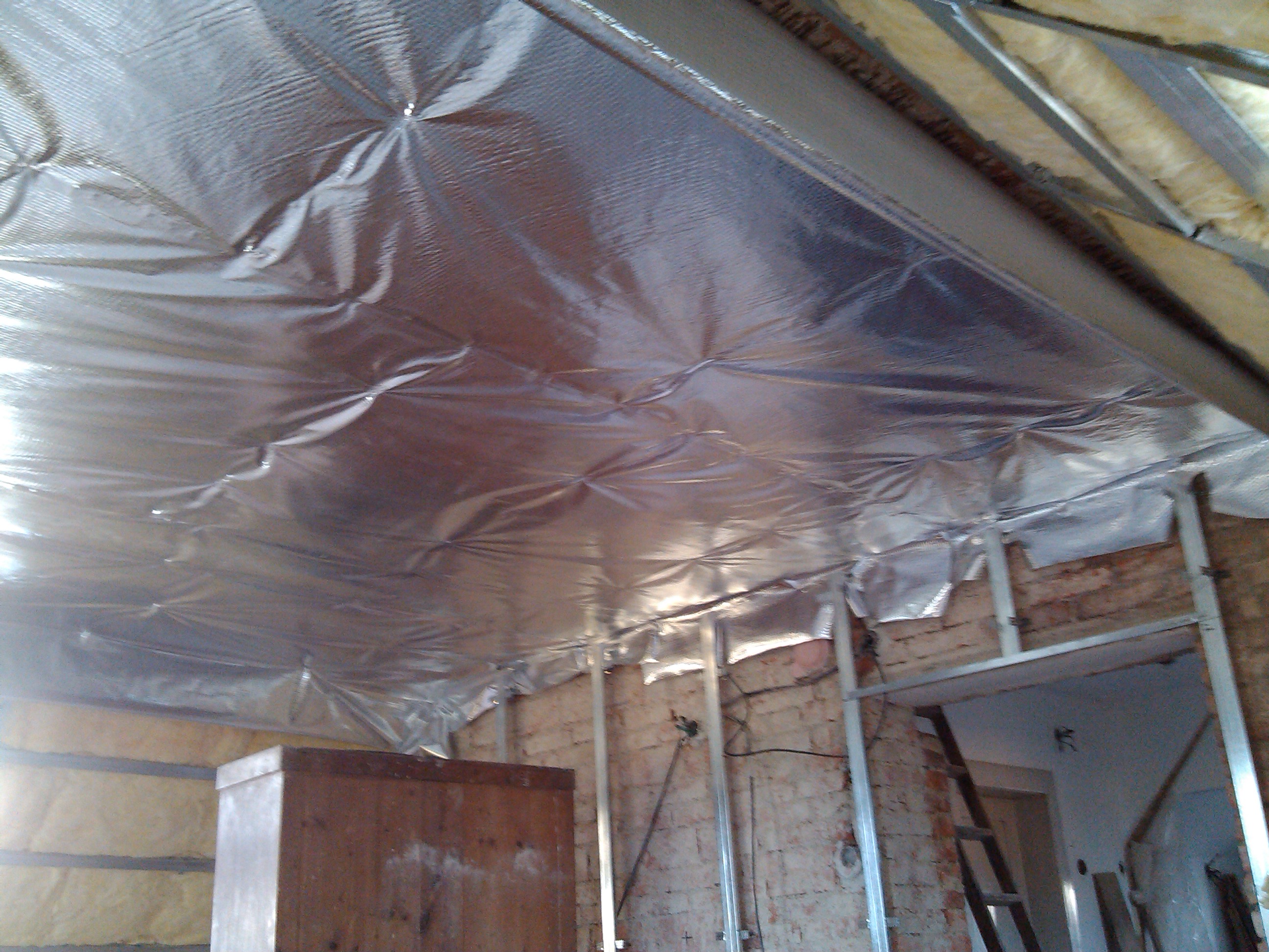

Tak podhled je hotov. Před montáží desek jsem nalepil v úrovni desek po obvodu všech zdí obyčejnou j…

Tak podhled je hotov. Před montáží desek jsem nalepil v úrovni desek po obvodu všech zdí obyčejnou jednostranně lepící pásku. Pak se namontovaly SDK desky a mezeru 3-5mm mezi deskou a zdí, (na které je nalepena páska) jsem vyplnil akrylem a uhladil prstem do radiusu. Zbývá mi zařezat přečnívající lepící pásku a chci se zeptat, zda rádius s akrylem nechat a pásku zaříznout pod radiusem s akrylem, nebo to zaříznout tak, aby v místě spojení SDK a zdi byl ostrý pravý úhel bez radiusu. Snad jsem to vysvětlil dostatečně jasně.
