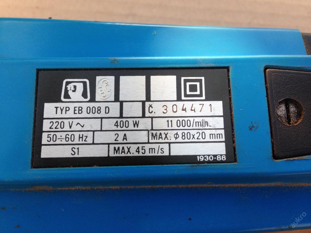

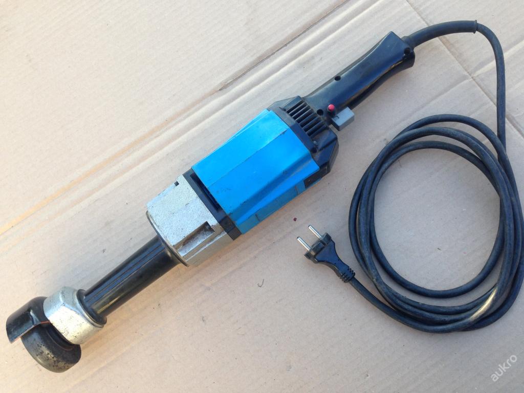

Lze dát nějaký malý pilový kotouč do této brusky?
Dobrý den, chtěl bych se zeptat, jestli do této brusky existují nějaké malé pilové kotouče na kov, případně kde je hledat. Připadne mi, že se kotouče s vnitřním průměrem 20 už nedělají, aspoň je tedy nemůžu nikde najít. Myslel jsem, že by pak ta bruska šla používat na vyřezávání částí plechu v nějakých méně přístupných místech, kam se nevejte normální úhlová bruska s průměrem kotouče 115 mm.
Pilový kotouč tam určitě půjde dát, ale řezat s tím nepůjde. Páč to neudržíte v ruce.

Tam vidím sice o něco menší, ale podobný problém, jako u té brusky. Jakmile si to o něco neopřeš, tak to bude problém udržet.

tělo brusky pro brusný kotouč je dosti široký, musel byste nechat vytočit podložku pro stažení, aby pokličky dostatečně stáhly řezný kotouč.
Neuržíte brusku, když se kotouč zakousne..
Asi jo, jednou jsem ji měl půjčenou a taky mi to občas vyskočilo. A pořád se mi to zdá dost velké.
Pokud chcete přijít k úrazu tak lze.Pokud bych vám mohl dát radu tak si pořiďte multifunkční přístorj.Nyní jich je celá ředa a za slučnou cenu.Tam můžete používat pilu v nepřístupných místech bez možnosti zmrzačení.
Souhlasím na stoprocent. To co jsem si přečetl výše, je tak akorát na zmrzačení.
