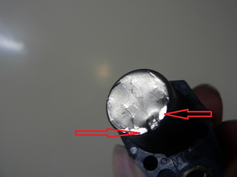

Zdravím... tak se to začalo zase objevovat. Měl jsem podezření na špatný benzín, ale stávalo se to cca po každém druhém tankování u různých benzínek ( Benzina , OMV ...) Dneska jsem rozdělal snímač otáček a byl jsem hodně překvapený.
1. byl obalený černou mazlavou hmotou - očistil jsem v benzínu
2. potom jsem se nestačil divit - čidlo pomlácený, obroušený...tam jak jsou šipky tak jsou úplně čerstvé stopy po obrušování setrvačníkem.
Je možné, že mechanické poničení čidla automechanik udělal při výměně spojky ? Nechce se mně věřit, že tam setrvačník nějak lítá a takhle to dorubal.
Tak jsem dneska Feldu prohnal...točil jsem to až kolem 5000ot a zatím bez problémů, Možná to bylo zanešeným čidlem - nějaké železné piliny ze setrvačníku. Potom už čidlo neházelo čistý obdélnikový signál při vyšší frekvenci (otáčkách) a možná to chvílemi splývalo v jeden ucelený signál. Nevím, uvidím jak to bude dál, ale zatím Ok.
