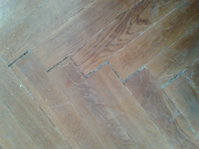

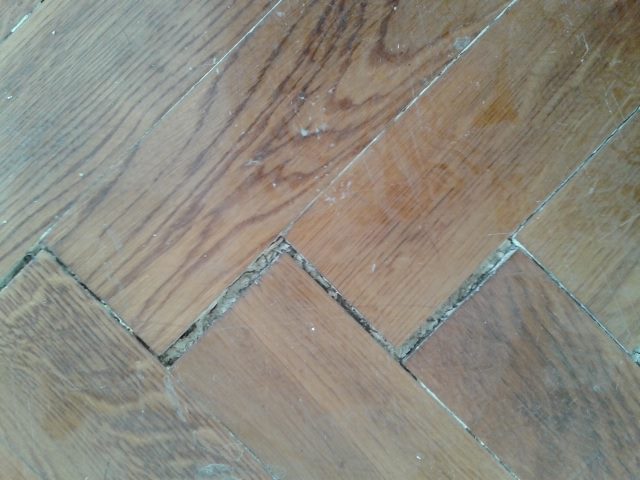

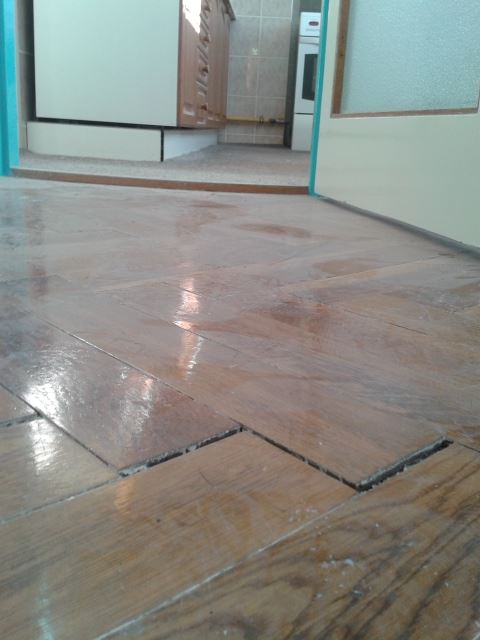

Zdravím, mám problém s rozjetýma parketama, starý byt v bytovce, kamarádka mě poprosila, zda bych ji pomohl s opravou, jsou rozlezlé v pár místech, většinou u prostředka, v jedné nístnosti proti futrům, rozkládání asi nemá smysl, dohodli jsme se buď na kitování, přebroušení a nalakování, nebo nás zajímá, zda jde na parkety položit např. lino.. Jaké materiály použít na kitování, aby to nevypraskalo po pár letech.. zítra přidám foto, v případě,že už tu podobný dotaz je,omlouvám se za OT a proísm o link.

fotky,zatím bez lišty sundané.. takže fotky asi k ničemu.. akorát čím vyplnit spáry,aby to nevypraskalo? Nějaké rady,nejlépe z osobní zkušenosti- dobré, na co si dát pozor atd. tipy,rady,triky.. :)
Podlaháři to dělají tak, že parkety přebrousí a vzniklé "piliny, smetí či jak to nazvat" smíchají s něčím (lakem?) a vzniklým těstem spáry vyplní. Až to uschne, pak to (asi) přebrousí ještě jednou a nalakují.

Dobrá, tak nějak jsem to slyšel i já,bohužel lidi co znám dělají většinou plovoučky,občas lina a když už přijde na parkety,tak je vytrhají a spálí,takže o renovaci vědí prd. Díky za postřehy,ještě dotaz,pokud nebudou lepené na "asfaltu" jakým způsobem se dotahují k sobě? Rozházet mezery a pak postupně od mezery,nebo od kraje zrovna,nějak si to nedokážu představit,jak to mám brát? Od toho kraje,když tam nebude místo? A další věc,co když jsou časem seschlé?- to už pomůže pouze to vyplnit. Děkuji za reakce :)
