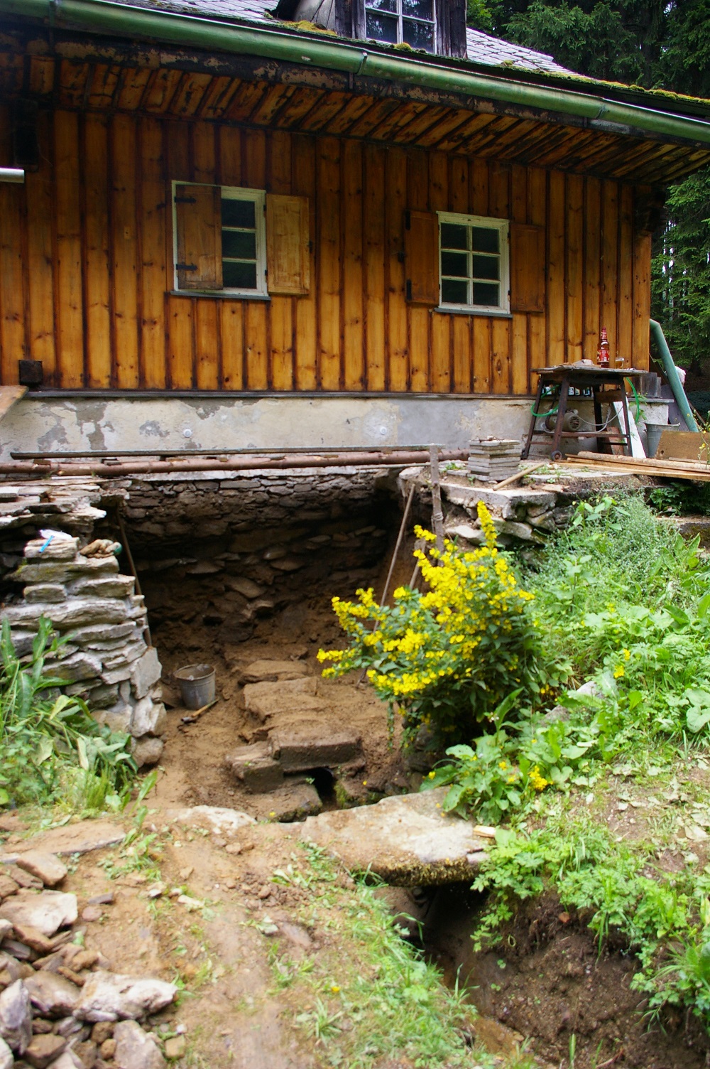

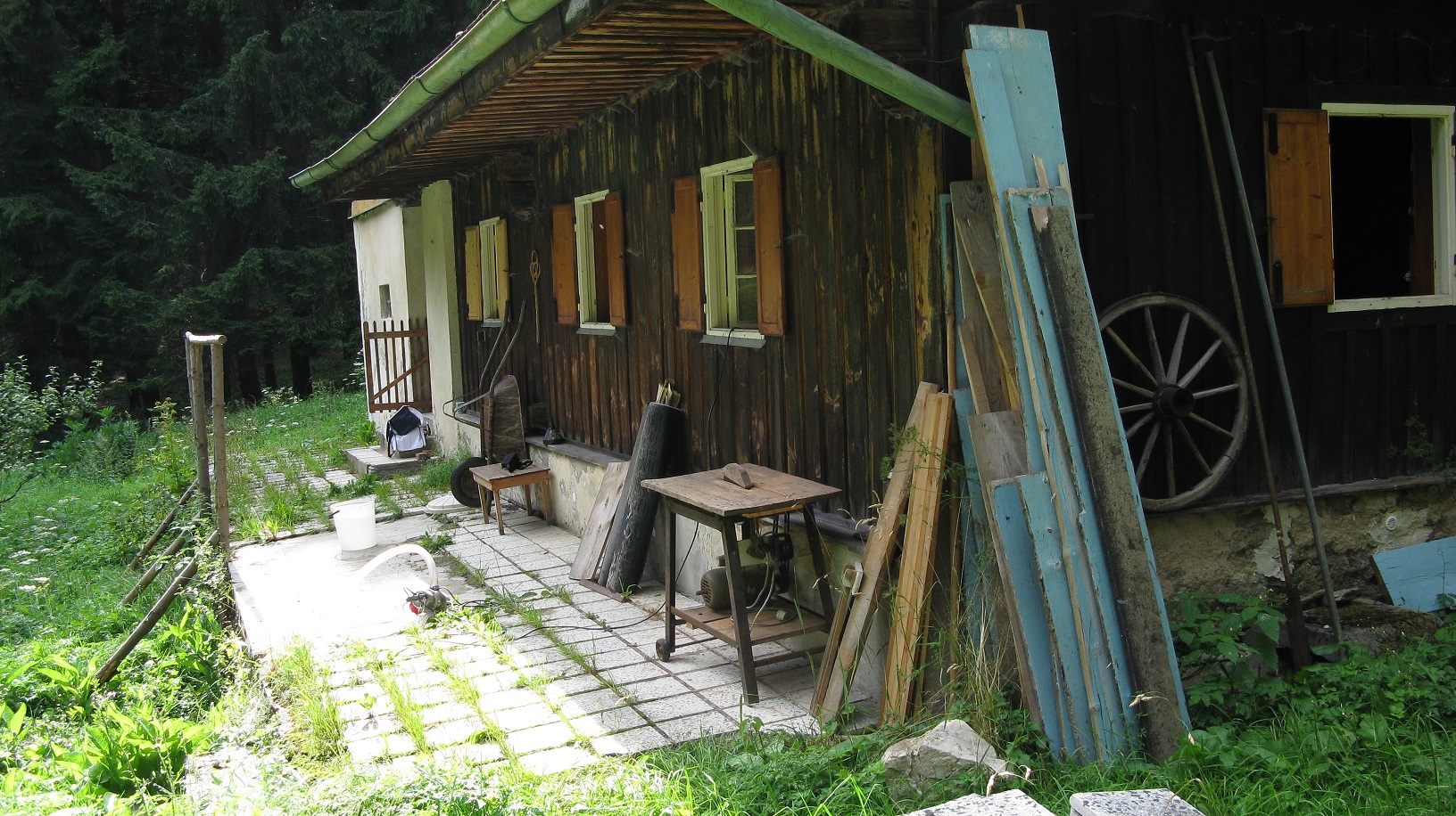

na dřevěné fasádě chalupy se nám již řadu let objevuje černá plíseň. Pravděpodobně byla napadená již prkna, která prarodičům kdysi prodali na stavbu. Jednou jsme již černotu ze dřeva obrousili a fasádu natřeli vrstvou lodního laku, ale evidentně to bylo nedostatečné, neboť plíseň / začernání se nám vrátilo. Má někdo nějaký nápad, co s tím?
Soused mi poradil opět obrousit, napustit Bochemitem a pak natřít fermeží. Je to správný postup?
Přikládám fotografie původního stavu a po obroušení. Děkuji.
