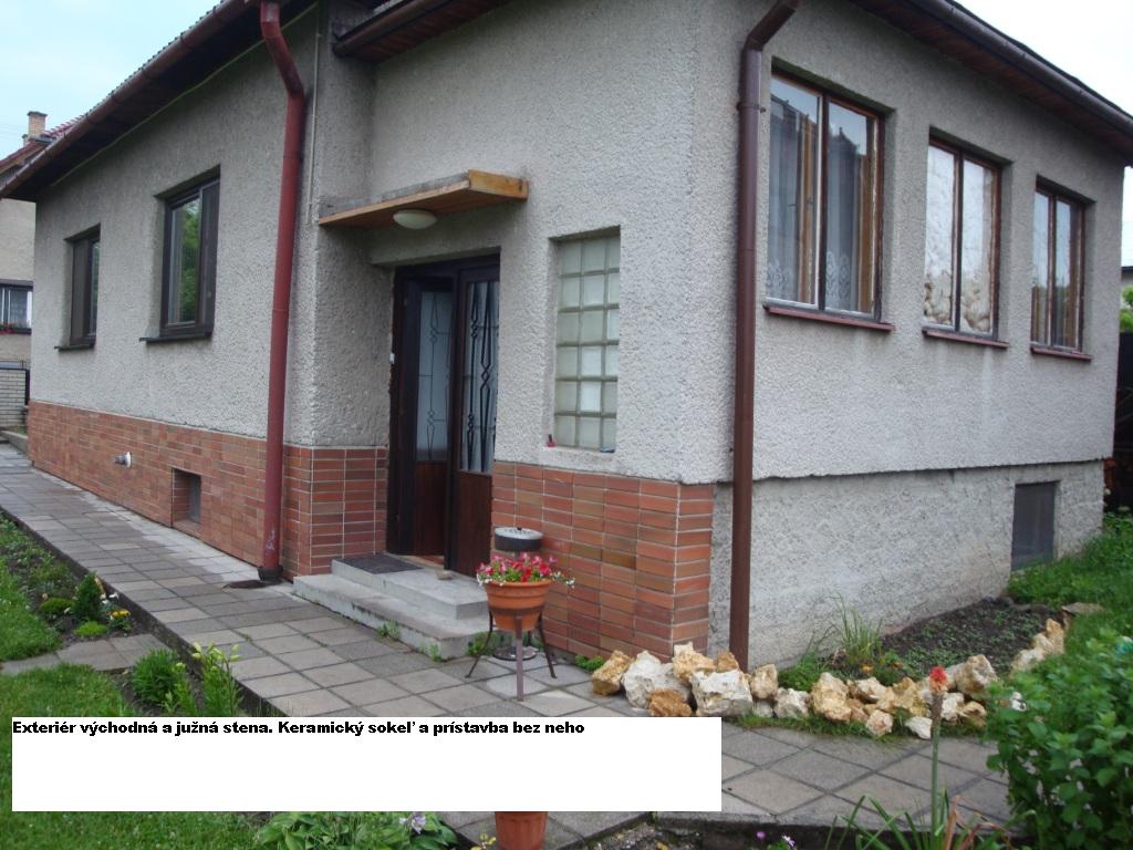

aký teda typ fólie a presne kam by mala byť umiestnená Ďakujem prikladám jedno staršie foto
