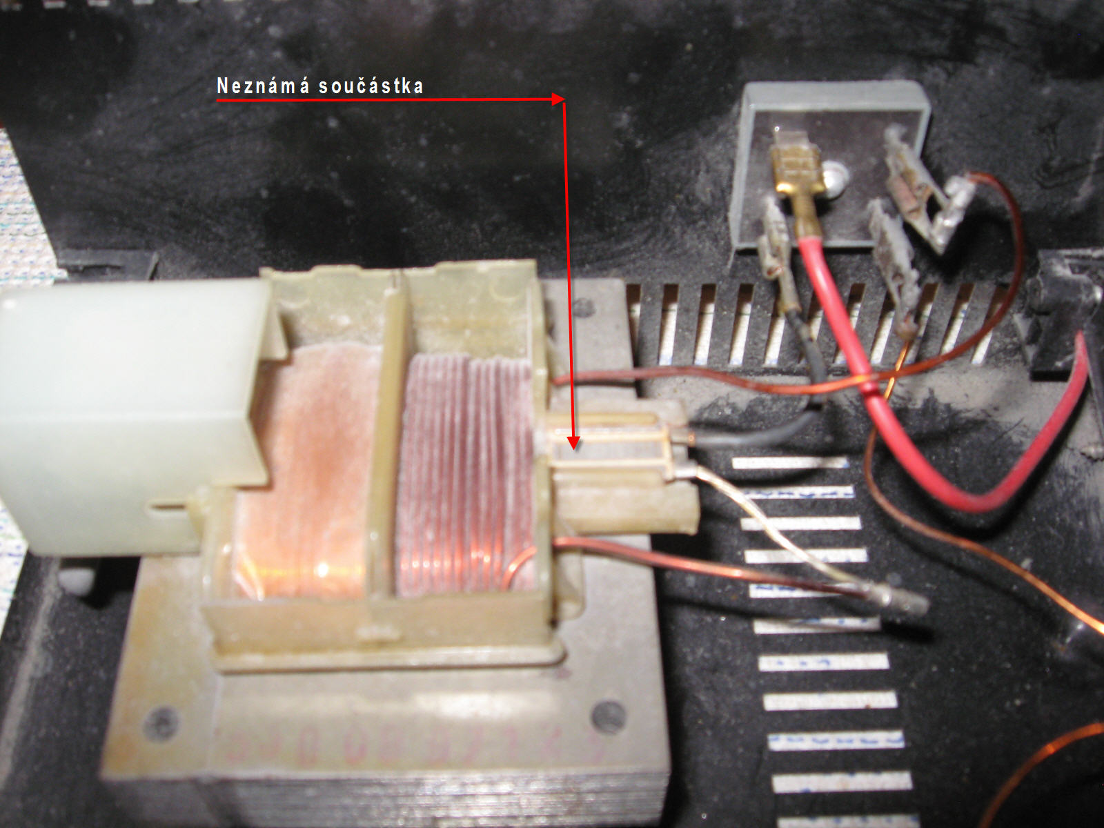

Dobrý den.
Poprosil bych o radu.
Kontroloval jsem trafo, dává na výstupu asi 12V střídavých bez zatížení. Na trafu je mně neznámá součástka (nemá žádné označení), kterou když překlenu, pak nabíječka dává 12V stejnosměrných. Tato součástka je propojena mezi trafem a můstkem. Domnívám se, že ta mně neznámá součástka asi bude již nefunkční tepelná pojistka, která má chránit trafo před přehřátím. Nebo by to mohl být kondenzátor? Možná ale nemám pravdu.
Může mi někdo poradit, co je to za součástku? Nebo taky jestli mohu tuto součástku překlenout a bez obav používat nabíječku?
Děkuji za radu.
Je to ta tepelná pojistka.
Děkuji za radu.
Ještě bych potřeboval zjistit, kde takovou tepelnou pojistku sehnat. Již dříve jsem pátral na internetu, ale bez výsledku. Ani nevím, jaké má mít hodnoty, případně označení, abych ji mohl sehnat.
Ještě jednou mockrát děkuji za pomoc.
Vážně nemůžeš nic najít ? To co je na obrázku jsou jenom vývody. Tepelná pojistka je uvnitř vinutí. Pokud bys chtěl pojistku nahradit, tak můžeš, s jistou výhradou, dát zvenku na sekundár pojistku na nižší teplotu. V trafech se obvykle používají pojistky s rozpínací teplotou 120-130°C. Když dáš z venku pojistku cca 90-100°C, mělo by to fungovat.
Nezapomeň zvolit pojistku podle proudu !

Poněkud jednoduché řešení, ale i dražší v případě, že je vadná jenom tepelná pojistka za asi 15Kč. I přesto Vám za radu děkuji.
Děkuji/Ara/ za cennou radu a zkusím použít tuto pojistku od GM Electronic: Axiální tepelná pojistka TSF094. Rozpínací teplota 94°C, Maximální proud 10A, Maximální napětí 250V.
