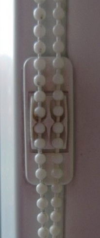

Ten samý problém, našel jsem ale obě poloviny spojky a secvakl zpět a u druhého okna mi dal spojku k…
čumil_old 19.10.2014 14:51
čumil_old
Taky mi to vypadávalo,tak jsem přez natáhl kousek smršťovací bílé bužírky a je klid.

Ten samý problém, našel jsem ale obě poloviny spojky a secvakl zpět a u druhého okna mi dal spojku kolega, který žaluzie montuje.
Snažím se tahat tak, aby spojka nabyla namáhána, to jest beru za řetízek nad spojkou.
Jsou dva typy. Ten co máš a pak "ježek v kleci," taková mrňavá klícka, tam se kuličky zacvaknou. Kdybys byla z Tábora, tak věci na žaluzky tam prodává firma Janů.
Tohle stojí kolem 5Kč. Preventivně se dají tyto spojky omotat úzkým proužkem isolepy, aby se nerozlouply.
Hlavně nevyvléknout řetízek z převodů v držáku, prý je to práce k vzteku to vracet zpět.

Já jsem mněl to samé a vyřešil jsem to tak,že jsem koupil v oddělení lepidel takovou dvousložkovou plastelinu,kde si vždy kousek odloupnu tak aby ta byly zastoupeny obě složky stejně,v prstech to "uhnětu" dohromady,zamáčknu do té hmoty konce řetízků,vypracuji na kuličkách spoj,takovou šištičku a nechám zatvrdnout.Takto provedený spoj se nechá brousit i natírat barvou.Mám to již přes dva roky,prakticky na 6ti oknech a ,prostě "paráda".
