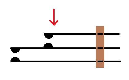

jenže on potřebuje tohle: možná potřrbuje obvody oddělené. Ale to neuvedl, tohle je kontakt relé postupně spínající, nebo tlačítko...
Přesně něco takového potřebuju.
Chci totiž namontovat na Fotopušku drátovou spoušť.
Takže namáčknu, sepnou se 2 kontakty, domáčknu a sepnou se všechny 3.
asi jedině ubastlit, sehnat kontakty z relé....
Už to tak vypadá. Asi rozkuchám ten dálkáč.
Jsou něm jen 3 plíšky nad sebou, které se postupně spínají.
