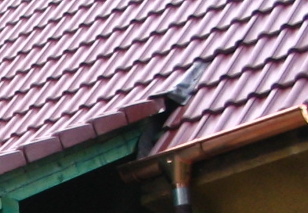

Firma mě před 3 roky vyměnila střešní krytinu za typ BRAMAC CLASIC s protektorem. Už od začátku se mi nelíbilo napojení dvou sklonů střech - poslední dobou to přezdíváme vchod pro kuny.
Protože s firmou není řeč rozhodl jsem se uvedený detail předělat.

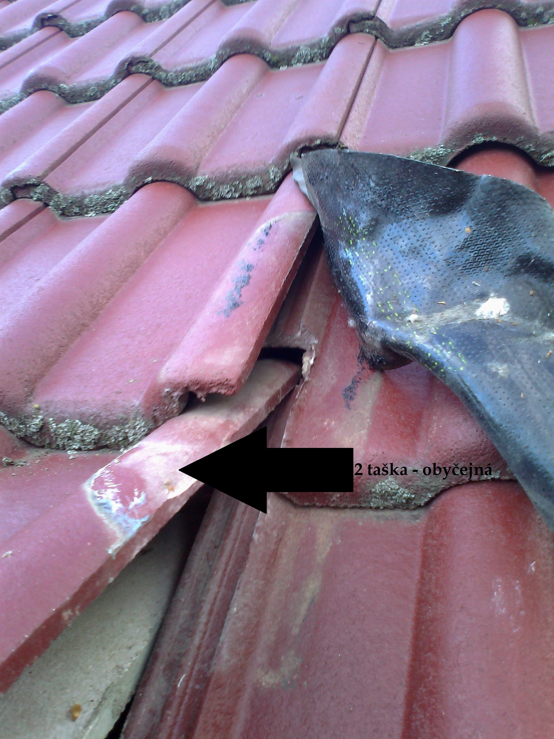

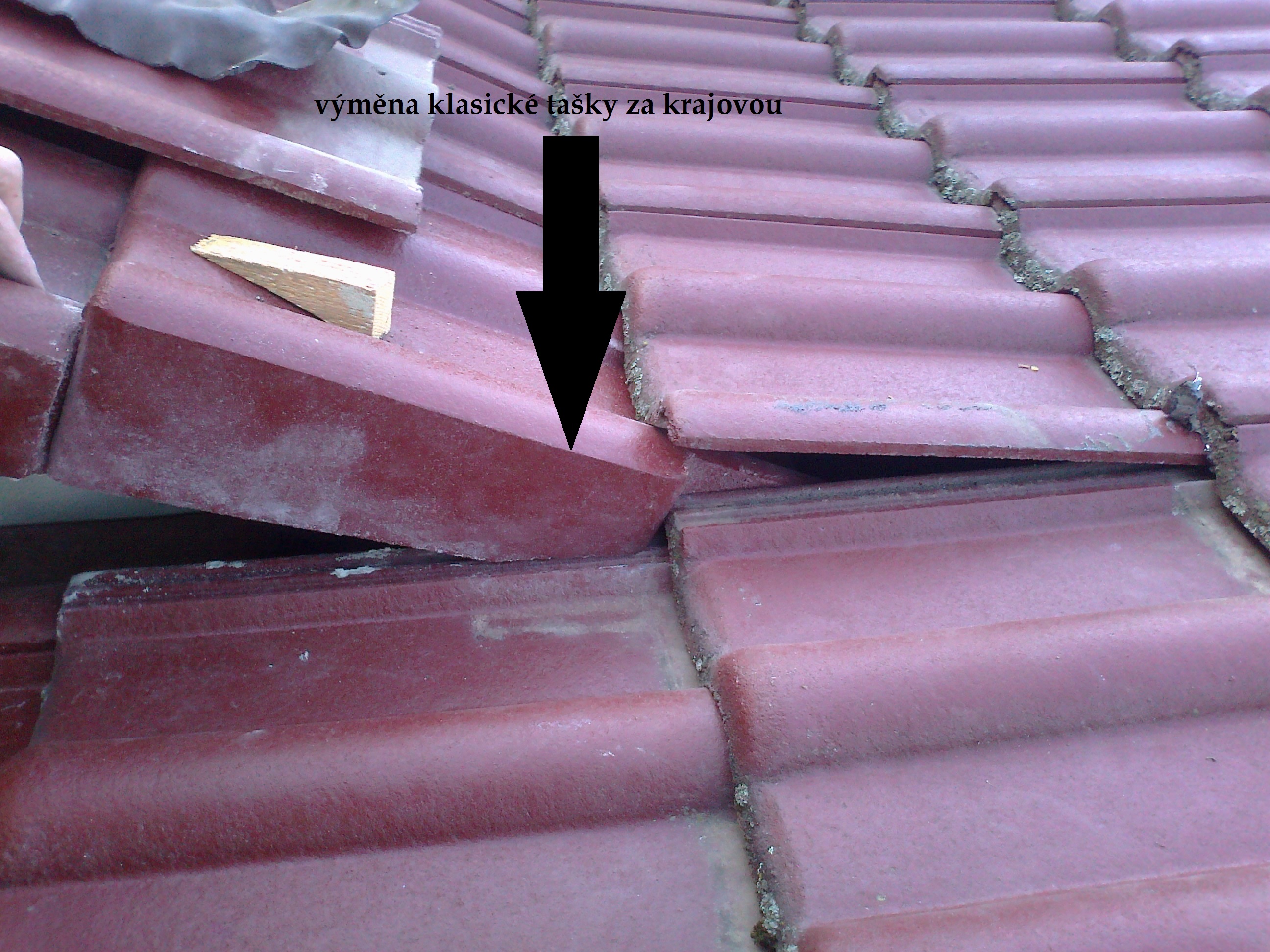

Vyměnil jsem 2 tašku od napojení stříšky (původně obyčejná) za tašku krajovou viz foto.
Teď nevím jak upravit první tašku – nahradit ji také krajovou a dopasovat, nebo to olepit páskou jako původní?
Osobně bych pozval klempíře, aby to udělal tesně, aby nezafoukával sníh pod tašku.

původně to byl výsledek odborné firmy a jak to dopadlo
kpz3 17.10.2014 13:10
kpz3
Existuje ještě pokrývačská malta, nebp tedy můžete seříznout ještě jednu krajovku. A kuna si umí zve… poslední
