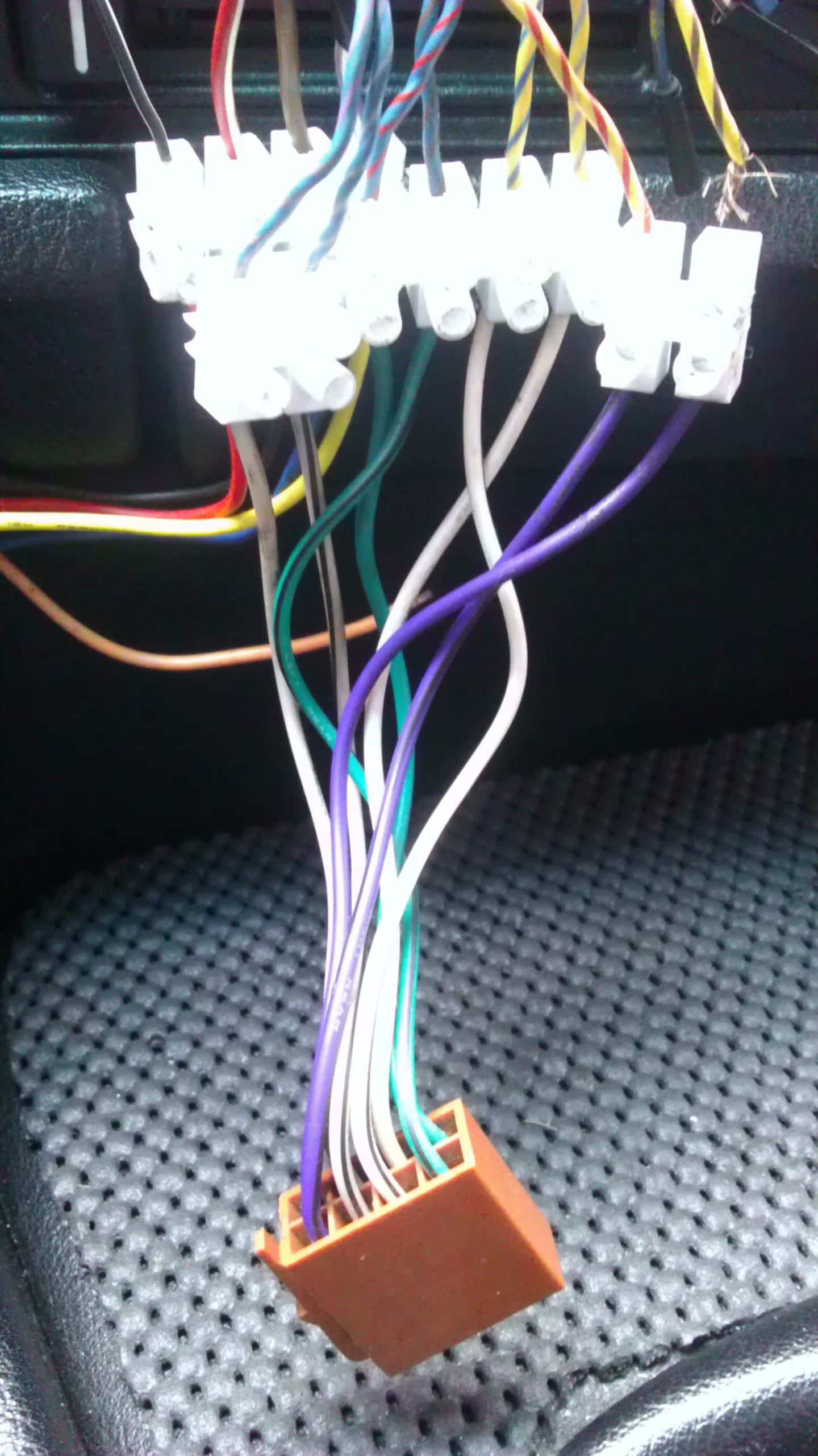

Ahoj nevíte někdo jak mají být správně zapojeny kabely reproduktorů do iso konektorů? Bavorackou kostku nemám.

Co ma s tym barva dratov? Mas iso konektor a potrebujes ho predratovat na BMW, alebo naopak, tak nekukas na ziadne barvy, len na popis konektorov.
BTW. iso konektory su 2, ty tam mas na fotke len jeden, takze tvoj uplne prvy problem je zistit ze co to tam mas v aute za gulas..
P.S. tie pasikovane draty budu repro (4repro po 2draty, na fotke jasne vidis jak su sparovane do parov), zbytok je napajanie (to vidis ze jak to je zapojene teraz, je tam 12V spinanych, zem, a 12V stalych, a tu stvrtu vec si pozri podla toho kam ide na ISO konektor ze co presne to je, tiupjem osvetlenie alebo ext.12V spinanych (vystup 12V z radia)).
Tak jak je to zapojené ted jsem to jen zkoušel zapojovat já ale nehraje to. A napajeni mám už zapojene.
Nehraje alebo sa to nezapne vobec alebo co? Jake radio a jak presne si to napajanie zapojil?

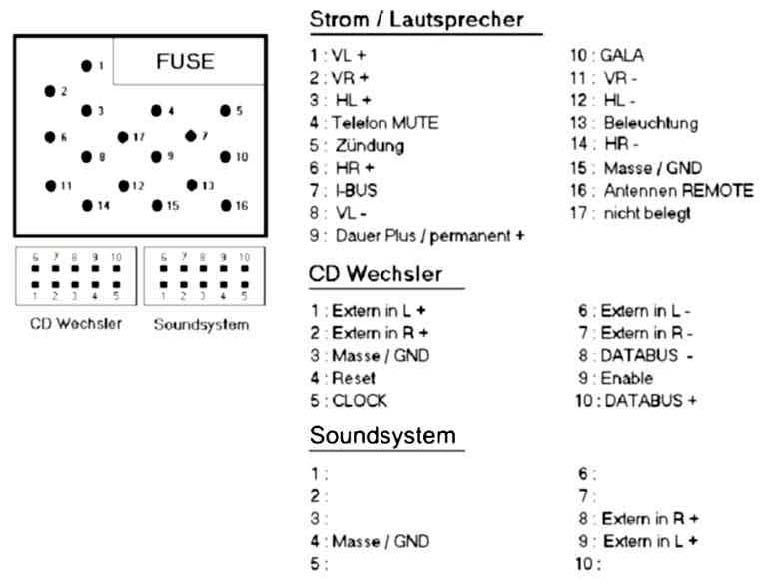

Tu mas nejake farby dratov
http://www.motor-talk.de/bilder/kabelfarben-vom-ra dioraum-g47899526/kabelfarbern-i205154872.html
alebo
http://www.motor-talk.de/bilder/kabelfarben-vom-ra dioraum-g47899651/kabelfarben1-i205154882.html
Jenže origo rádio komunikuje s jednotkou, aby ti třeba ukazovalo na palubce název stanice a podobný nesmysly.A obsluhovalo případný zesilovač a podobně.Kolik je v autě reproduktorů nehraje roli.Já ve Volvo Premium sound jich mám asi 16 plus SW.
Pokud tam někdo bastlil nějaký neorigo šmejd, hledal asi jen +, a to si myslím vytáhnul z kontrolky mazání.A repro připojil jen tak náhodně.
Napiš tady typ tohodle Báva, hlavně ročník a můžeme pátrat.Nejdřív bych začal origo rádiem.Třeba z vrakáče.Starší CD přehrávače neberou MP trosky,proto se bastlily ty co je vzaly
