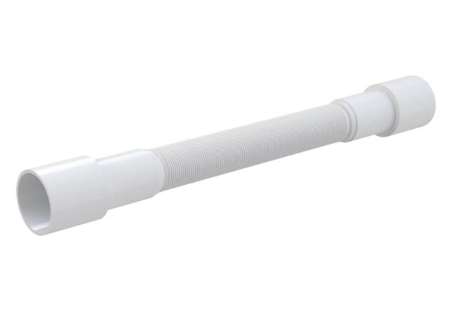

Nevíte jestli existuje nějaká spojka na spojení konce fexihadice o průměru 50 mm k dřezovému sifonu a novodurové trubky o průměru 50 mm co mě čouhá ze zdi? Nebo je jen jediná možnost - trubku ve zdi nahřát, roztáhnout a koncovku na flexi hadici do ní zasunout a zalepit. Na googlu se mně nepodařilo nic najít.

Tak z jednoho konce flexiny uřízni ten větší průměr, a použij tohle: http://eshop.svetvody.cz/cz/det…

Zdravím, tak jsem na to našel spojku. Díky všem za reakce. poslední
