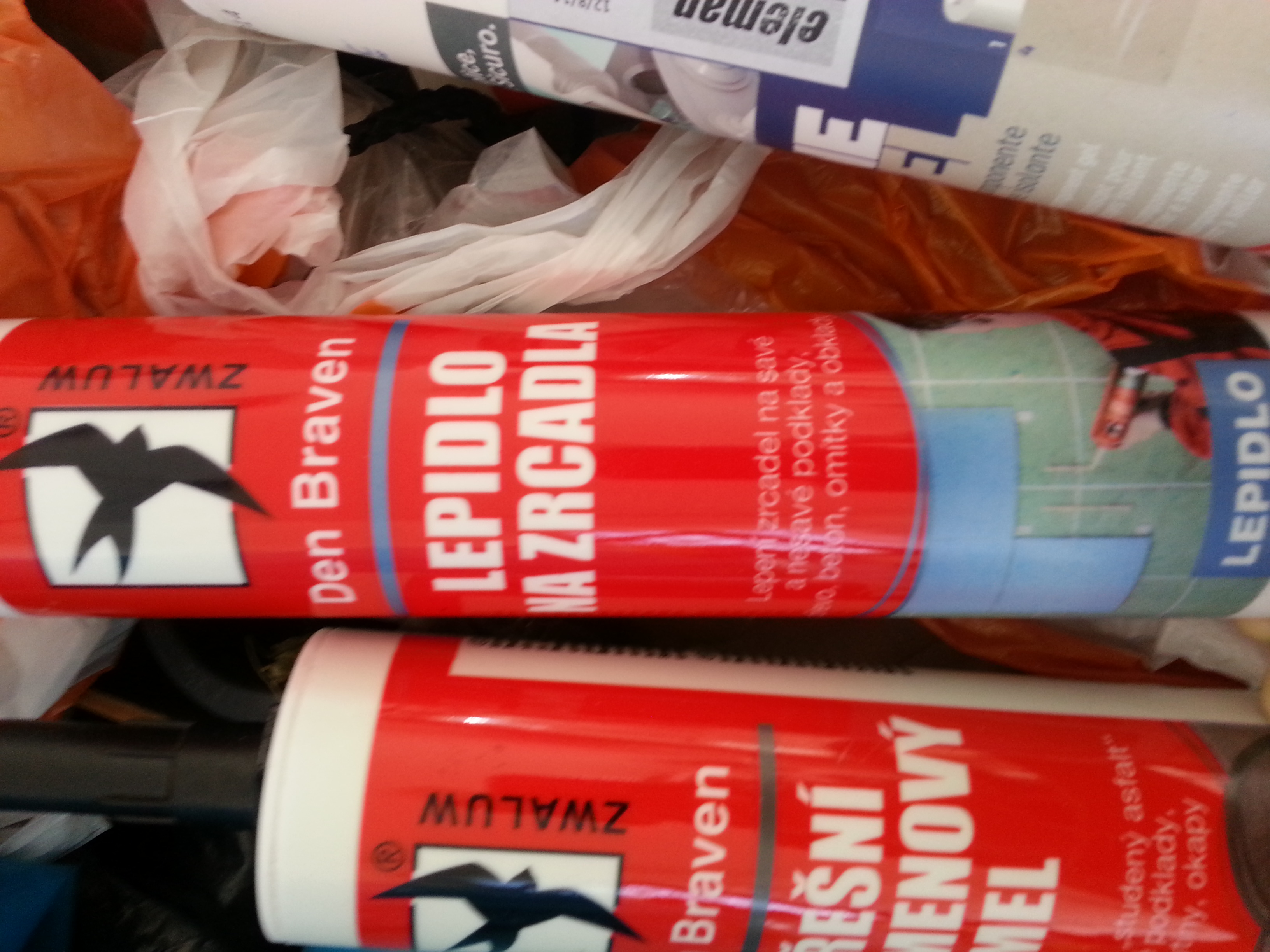

viz prilozeny obrazek. Tez jsem jej používal, jen me prestalo bavit fixovat zrcadla podpiranim na x hodin proti jeho sjizdeni jeho tíží dolů (nebo jeho prokladanim oboustrannymi lepicimi paskami, ktere to zrcadlo drzely na miste, dokud lepidlo na zrcadla neziskalo dostatecnou unosnost postupnym tuhnutim).
Ono trva desitky minut, nez lepidlo na zrcadla to zrcadlo fixne proti jeho ujizdeni. Na nesavych podkladech tuhne az 72 hodin, zatimco Mamut drzi proste hned a stejne jako special lepidlo na zrcadla nelepta tu odrazivou vrstvu stribra na zadni strane zrcadla. Zase s tim Mamutem se ale musi jet na prvni dobrou, usadit zrcadlo perfektne na prvni pokus.
