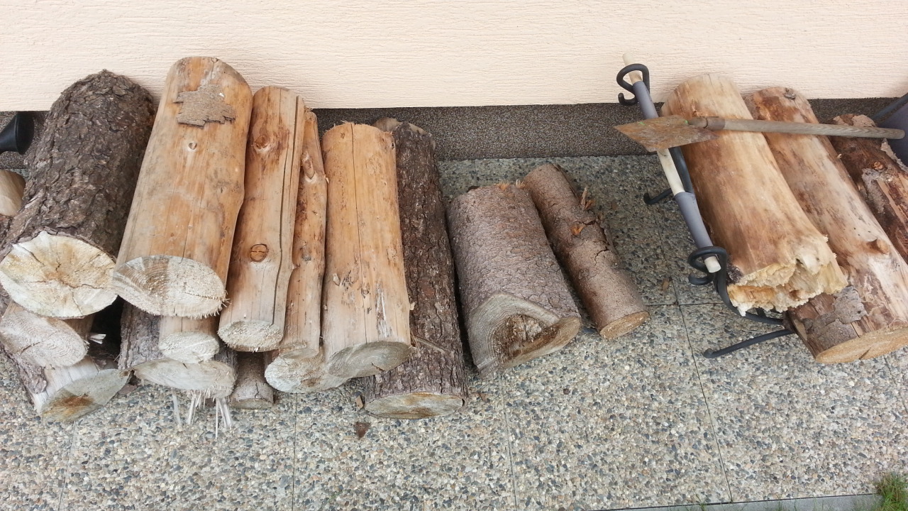

Jako kluk jsem byl na návštěvě, kde byl majitel velice pintlich.
Kuláče před uložením do hranice loupal z kůry.
Když chvátal, tak jim alespoň strhnul kůru pořízem vždycky po 90°.
Ona se ta kura stejne casem pusti sama, viz foto
... pokud tam byl kůrovec, bude tam trochu prachu. Vyleti a uz se do toho dreva znovu nedá, pokud bude dobre zakryte pred destem. On nema rad nezaparene schnouci drevo. Hnit to tez nebude, pokud to bude chraneno pred destem a bude to vetrat (nezakrytim az na zem, nechat volne boky štůsu, jen horni kryt dat s presahem 20 cisel kvuli desti zboku) ... loupat 40 prms by se mi nechtělo
