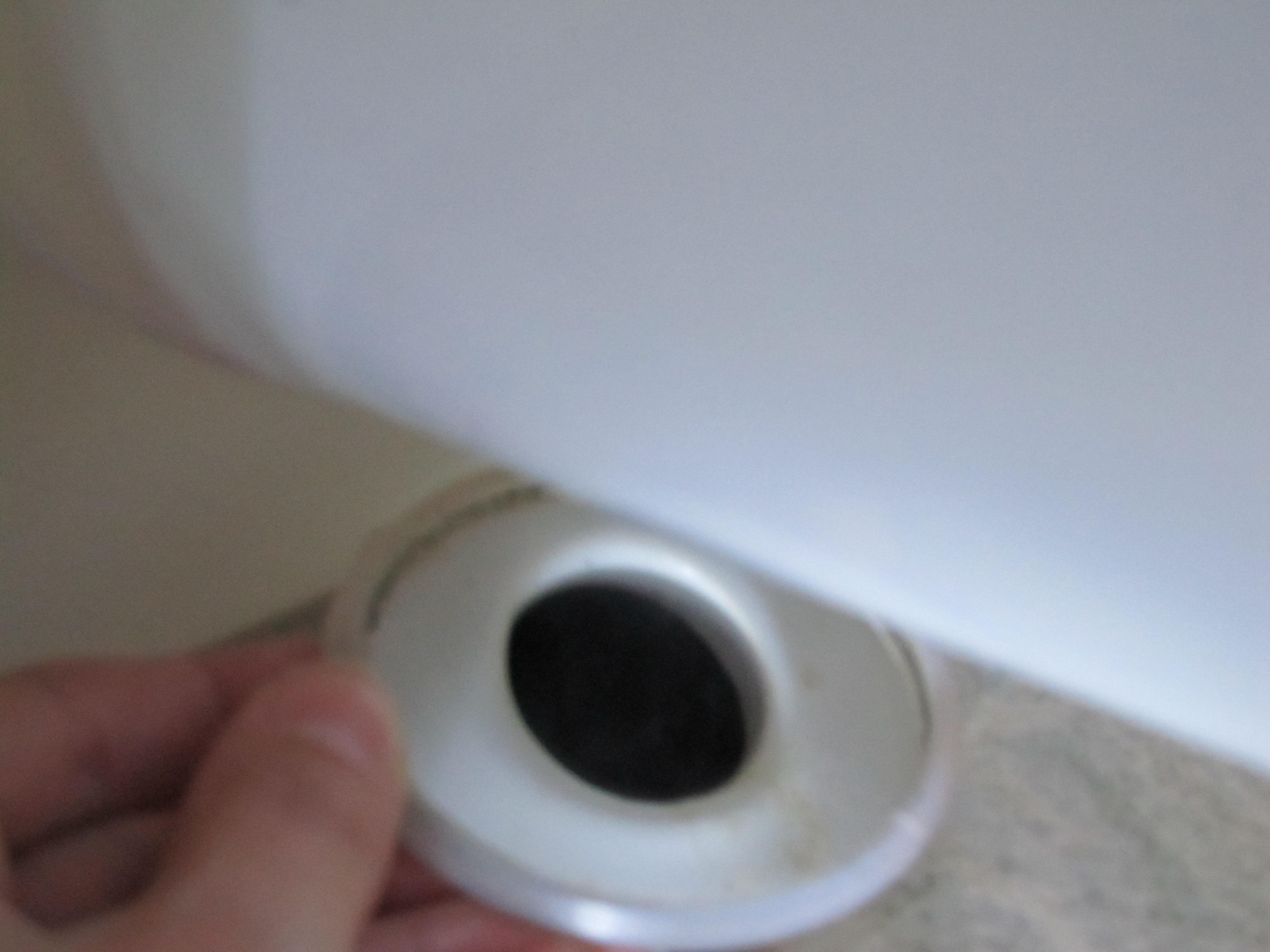

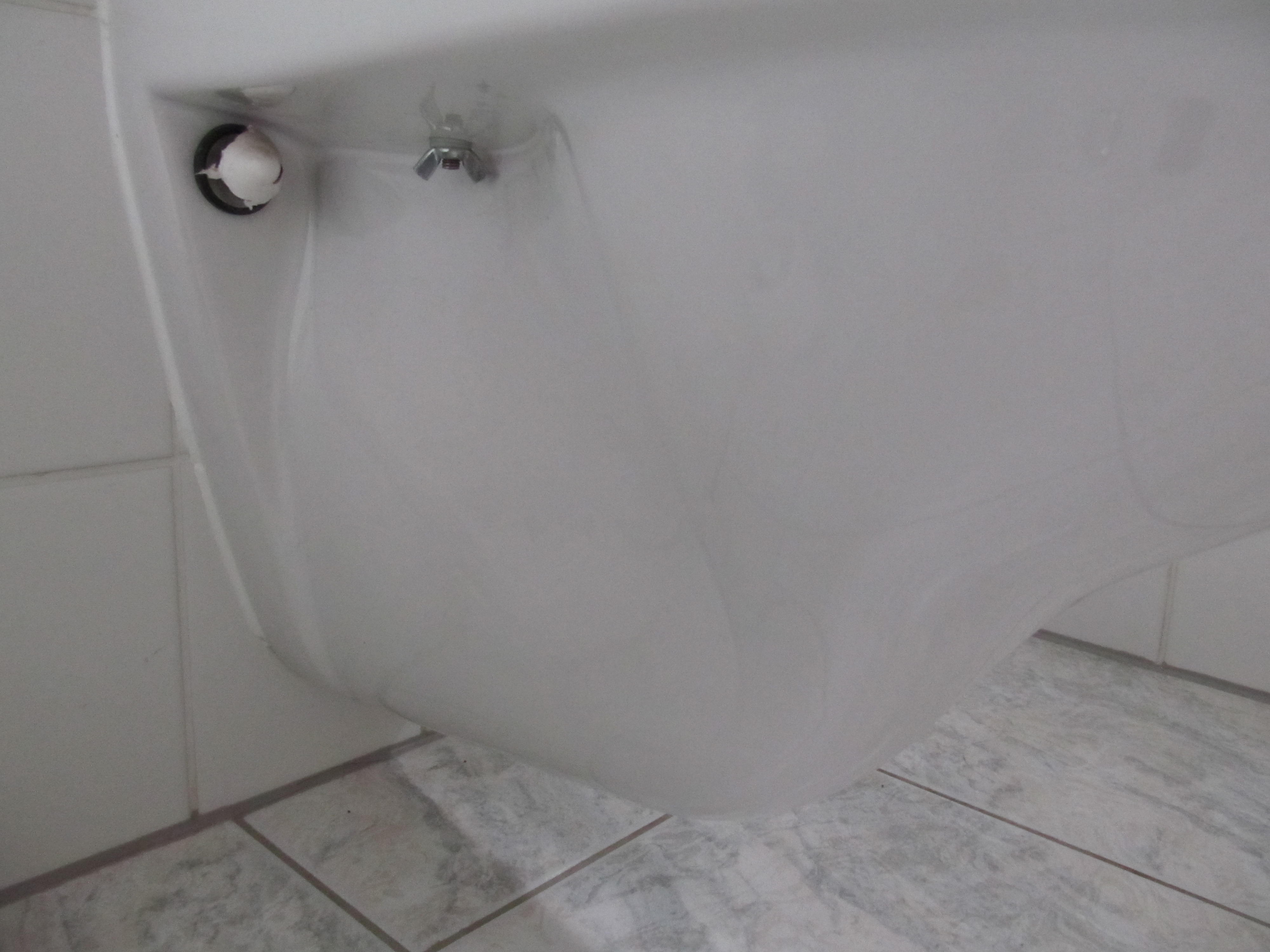

					prosím o radu - máme závěsné wc a po každém spláchnutí kape na zem ze dna nádoby voda (špinavá, použitá, ale jen pár kapek). V nádobě je díra, kde je pravděpodobně nějaký spoj s držákem, ale je to jen pár cm nad zemí, takže nedokážu vidět, zda je špatné spojení nebo něco jiného. Než zavoláme instalatéra, máte tip, co by to mohlo být, či jak to kapání spravit? Předem moc děkuji.
přetáhnout siko kleštěma holendr. líp by se ale radilo s fotkou. pokud by se to rozkapalo, nouzově použijte nějaký silikon.
přikládám fotky - asi to není dobře vidět, ale ve dně nádoby je otvor (kde je pravděpodobně nějaké těsnění nebo spoj), z něho kape ta voda po každém spláchnutí
je tam klasicky nějakej gumovej fíbr-resp. těsnění zkusil bych nejprv dotáhnout tu křídolovku, jestli to nepomůže, rozebrat a vhodit nějaké gumové-podobné těsnění a s citem přitáhnout.
pak bych zvážil taky to jak precizně na ten clozet usedáte.
