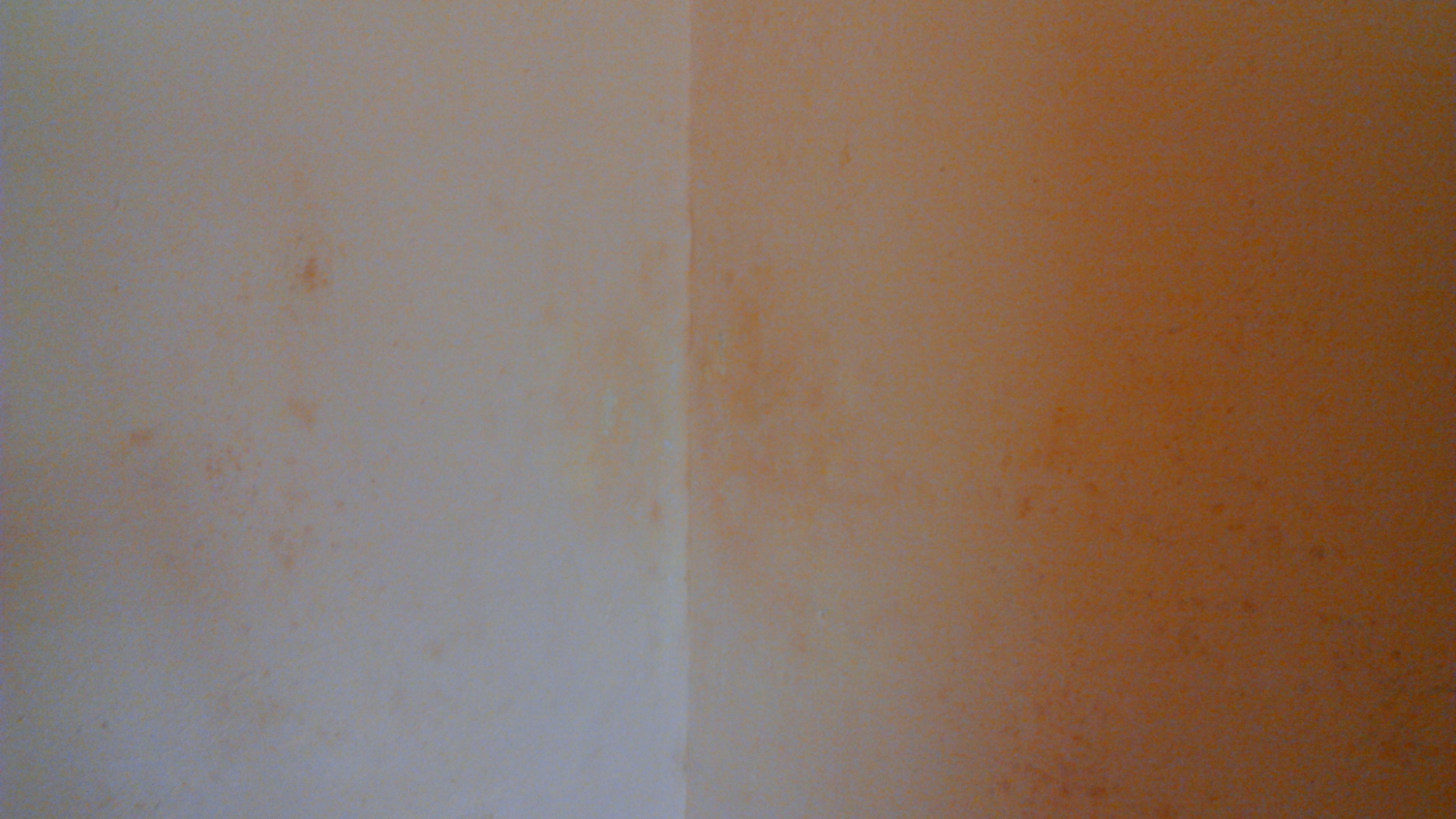

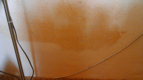

Dobrý den rodiče před cca 35ti lety koupily rodinný domek celou dobu nic a letos se na zdech začali dělat fleky jajo mastnota škrábali jsme to malovali znovu a stejně to vyleze chlívek tu prý nikdy nebyl mokro to take není jde to od prostřed a od stropu jediné rekonstrukce byli před třemi lety okna a nová střecha mě to příjde jako propocené cihly z nějakého statku ale po takové době ? Děkuji

Síla stěny 80cm, smíšené zdivo. Co je z druhé strany? Vytápěný prostor? Je tam hydroizolace? Kdyř ud…

Smíšené zdivo báchor a cihly prostor je vytápěn hydroizolace není když udělám sondu lepí se vrták pů…

hm...není hydroizolace, vrták lepí, to značí, že zeď je vlhká, studená a rosný bod se pomalu posunuj…

Tak myslíte tento kus zdi zvenku zateplit ale ,že dříve byli mrazi a zima větší a po takové době se…

Přitom oni pořád větraji bohužel i deštivých obdobích a moc si netopí aby ušetřily na plynu nají v k…

Pokud stěny jsou vlhké a tom jste se přesvědčil, tak to bude stále horší a horší..

Nějaká rada udělat hydroizolaci či drenáž nechci to nechat rodičům spadnout na hlavu ale hlavně si m…

Drenáž nepomůže, jedině hydroizolaci. podrezani poslední

Mame neco podobneho na vnitrni stene v kuchyni. Fleky se zacly delat 20 cm nad zemi skoro v cele delce zdi sousedici s dalsim domem. Postizena mista jsou duta a tvori se misty i sanitr. Pristi rok to budu resit chemickou izolaci. Ale netvrdim ze je to problem i u vas. Jen ty fleky jsou podobne. Po prebarveni do 5 mesicu zas ten samy problem s fleky.
Duté to u nás nená a z druhé vnější strany také ne pravda ,že v jednom místě byli z venku zavrtány včelky ale jen na kousku a kde je ten velký flek byl kotel v kotelně ten tam již deset let není zdi šířka kolem 80 cm je to jako by to někdo napustil nšjakým tukem nebo by cosi žilo uvnitř stěny fakt nevím ale 35 let nic a teď dva roky zpět je to horši každým dnem
Tak myslíte tento kus zdi zvenku zateplit ale ,že dříve byli mrazi a zima větší a po takové době se rosný bod posunuje dovnitř také jsem si myslel ,že když není hydroizolace tak vlhkost prostupuje od spodu ale v jedno místě na téže zdi jde od půlky místnosti co by jste mi poradil abych provedl v domku rodičů děkuji
