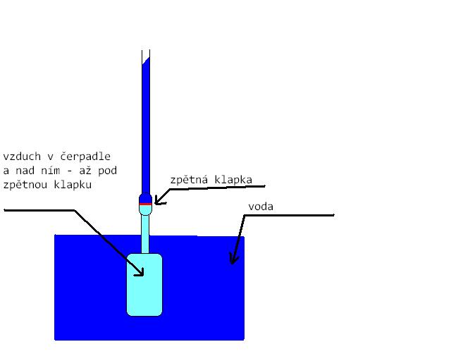

otevřít potrubí mezi čerpadlem a zpštnou klapkou - může tam bý vzduchová bublina, která brání vodě, aby se dostala do čerpadla.
Pise ze ma ponorny, tedy predpokladam, ze zpetna klapka je az za cerpadlem. Snad leda ze by zarezla tak kvalitne, ze ji cerpadlo zespoda neprofoukne, ale tomu se mi nechce verit. Vyzkouset cerpadlo samotny, jestli vubec jede a pripadne jak moc dobre jede, udelat si fontanku v barelu.
...zalehne zpětná klapka, nebo nad ní je voda a v čerpadle je po předchozím suchu vzduch. Co je těžší - vzduch, nebo voda? Vzduch přes klapku vodu nenadzvedne, proto do čerpadla spodem voda nenateče...
(myslete hlavou...)
