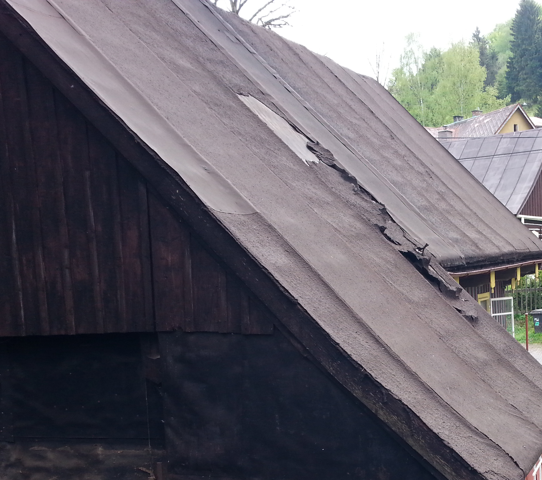

chtěl bych radu ohledně lepenkové střechy. Jedná se o starou střechu kde na střeše jsou natlučeny lepenkové pásy a přes ně byl v minulosti původním majitelem nanešen nějaký (asi) asfalt (gumoasfalt?..)
Střecha se začala cca na třech pásech dolů sunout, vše co se sunulo dolů jsem odstranil. Poradíte prosím, někdo jak střechu na zimu "zakonzervovat"? I přes sesunuté pásy neteče na půdu. Myslel jsem natřít jí Gumoasfaltem (nejrychlejší, a snad i levné řešení)nebo je i jiná možnost? - nevím....
Jedná se o přečkání letošní zimy (příští rok uvažuji o plechu na střechu). Pro představu přikládám i foto...
Předem moc děkuji za radu!
Hezký den
Jasint
Možná by to spravila role asfaltové lepenky A300, prodává se široká 100 cm, takže by se dala srolovat odshora dolů a zakryla by i sousední pásy a spoje by byly kryté. Není to těžké, asi 0,6 kg/m2 a položení by bylo jednoduché. Pokud to má být opravdu jenom dočasné, tak by stačilo kraje přitisknout ke střeše svislými latěmi a přitlouci hřebíky. Pokud máte cit pro řemeslo, tak by bylo možné kraje přilepit na původní lepenku asfaltem - kbelíček asfaltu rozehřát na ohníčku mezi dvěma cihlami a veleopatrně si to přinést na střechu a vždy podmáznout horkým asfaltem a na to přimačknout okraj lepenky. Nebo vám to pomůže soused nebo pokrývač. A ten možná vymyslí i něco lepšího.
Já jsem na garáž použil renolak
renolak-aln-p-383.html
Pak jsem to ještě přetřel asfaltovou stříbřenkou reflexol . A pár let už je klid
Já bych tam dal lepenku V 60S 35. Cena 55-60Kč za metr.
Za hodinku hotovo..
