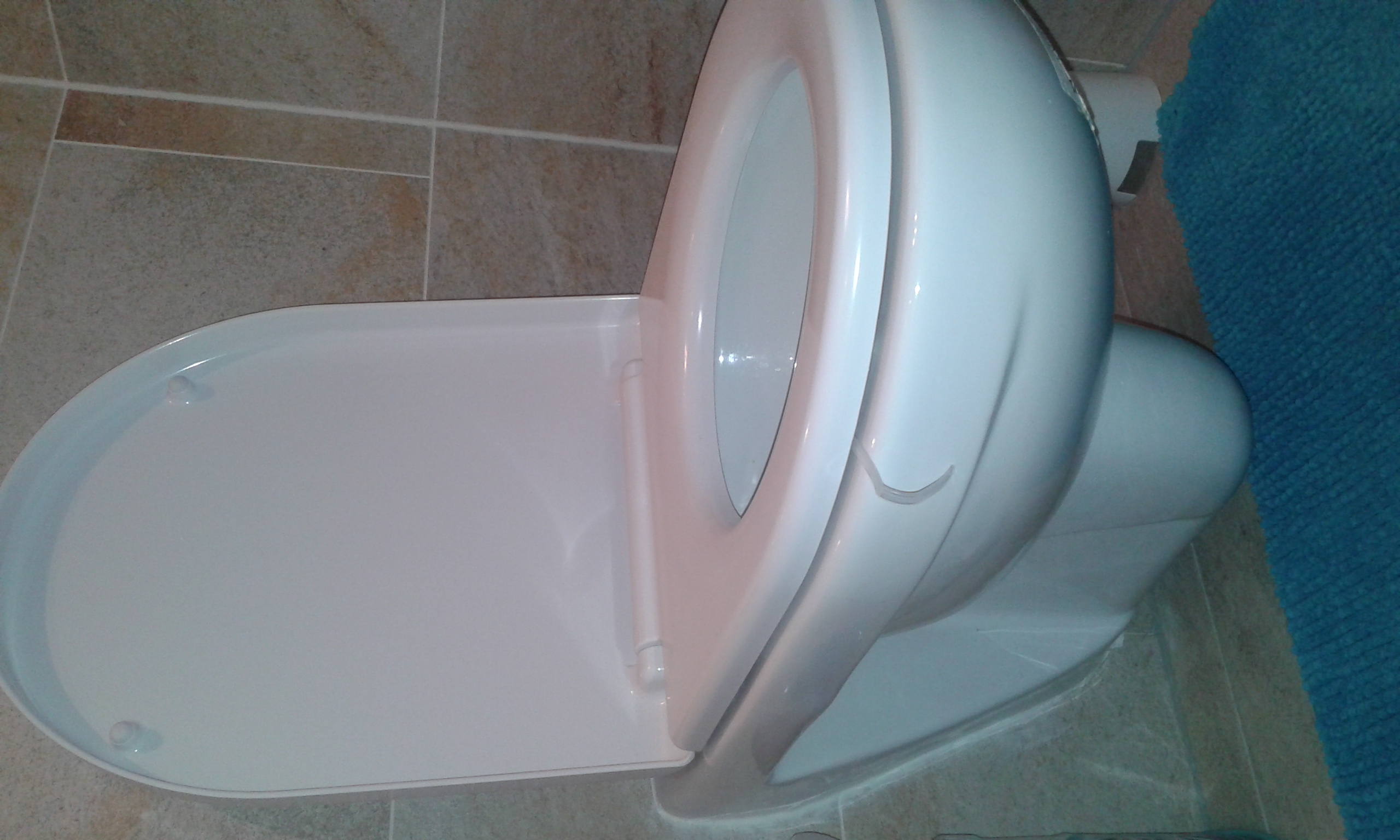

				ucpaný záchod
					Dobrý den, prosím na fotce posílám záchod značky JIKA. Když se spláchne, voda rychle vystoupá skoro nahoru, ale odtéká hrozně pomalu. Zřejmě je něčím ucpaný. Ruka tam strčit nejde, jen malý kousek. Nevíte co s tím? Mám ho sundat ze zdi, nebo čím to mám zkusit vyčistit? Slyšel jsem názor zkusit to zvonem jak je na umyvadlo. Je to u syna v podnájmu. Tak abych věděl na co se mám připravit než tam pojedu. Děkuji
Zkusil bych to tím zvonem, mělo by to pomoci, jinak před demontáží vyber vodu z mísy nebo ji budeš mít na podlaze.
