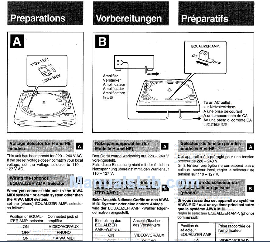

Dle obrázku - je to vzadu pod talířem. Sundejte tu gumu a otáčejte talířem - přepínač tam je; tedy aspoň dle návodu. Nastavte Equalizer AMP na ON a bude to.
![[http://kutilska.poradna.net/file/view/2897-gramo-p ng]](/file/view/2897-gramo-png)
Děkuji moc, už to funguje :)
