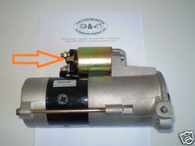

zkontroluj pořádně kabely, respektive kabel ke kotvě.může být někde na cestě skříplej nebo co já vim.
Nevim jak tyhle japonský hračičky, ale stačí tam opravdu mít všechno relativně na oko dobře zamontovaný a funkční.
v příloze máš obrázek jedná se o ten kabel, který jsem ti poznačil šipkou.Ten když je někde na cestě špatnej starter se točí ale nevysune pastorek.
Snad to bude ono.Mě to dělalo na hondě taky jen tahle kravina.
Pokud po přivedení plus na šroub stykače a plus na spouštěcí vývod motor točí a pastorek se vysune, bude se nejspíš protáčet volnoběžná spojka. Přibrždění prstem nestačí, i když bude spojka vadná, tak jen tření způsobí že to prstem zastavit nepůjde.
Zkus zablokovat rotor startéru a třeba sikovkami (pozor na ozubení)otočit pastorkem. V jednom směru by se měl protáčet, v druhém směru se nesmí protočit ani silou.
