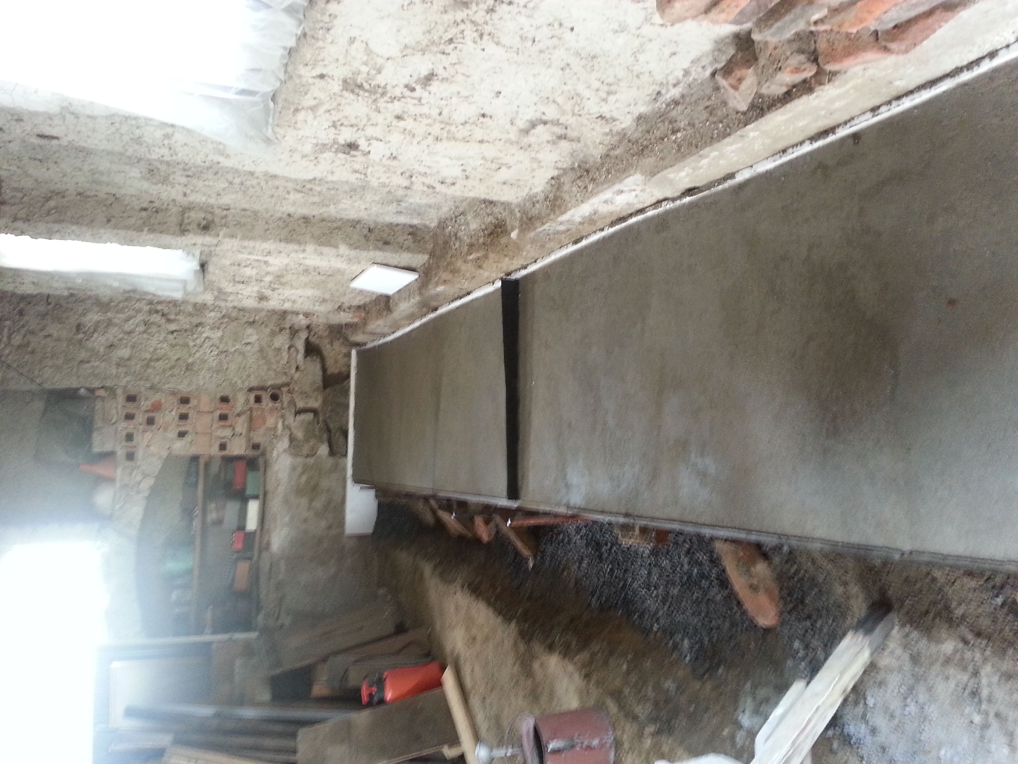

Zdravim,
prosim o radu, jaky vysoce paropropustný nátěr zvolit na novou betonovou podlahu v budouci garáži ve stodole z sedesatych let. Stodola nemá skoro zadne zaklady, max par desitek cm. Je to v mirnem svahu. Zdi třicítka az petactyricitka, co dům dal, cihly, kámen povetsinou nasakavy, pojivo hlina, povetsinou snad uz cementova malta. Podlaha je desetiletimi udusana hlina-mlat, v urovni nejakych 25 cm POD urovni budouciho vjezdu/prahu garáže.
Zdi bohuzel nejsou nijak odizolovane, podrezavat to nechci, maximalne si dovedu predstavit zdi navrtat a vylit Fortesilem. Zdi jsou jen ošpricované, omitka se konat nebude. Duraz na minimum nakladu pro splneni ucelu parkovat ve stodole auto. Ale kdyz uz se musi zvednout podlaha kvuli odtokovým vnejsim poměrům, tak chci udělat slusnou betonovou podlahu. Zamkovku ne, vyšlo by to draz (majitel nejsem a zdroje jsou omezene), byt bych ji udelat nemel problém
Vysledek by mel byt i odolny proti soli, ukapnutym olejům, PHM a tlaku pneumatik osobaku, cistitelny wapkou, oteruvzdorny, neprasit, nedrolit se, nepiskovat. Ale hlavne paropropustný, aby se voda netlacila do zdí ...
Uvazovana skladba budouci podlahy:
- mlat - hlina za desetiletimi utužena
- sterk 8/16 jako drenaz cca 8-10 cm (pripadna voda pujde pod betonem ven po spadu a netlacila se do zdí, jako v pripade, pokud bych daval beton jen na mlat ci jen na stavebni igelit (?))
- armovany beton 1:4 cca 10 cm
- na to beton 1:3 utahovany ze sušší smesi (ne vylejvanou řidinu, bude spád a at to nepraska pri vysychání), cca 6 cm
Zatim jsem udelal jen vodorovny pas pro regaly proti vjezdu, zbytek k vjezdu bude s mirnym spadem, dilatacne oddeleno po cca třech metrech centimetrovym podlahovym EPS 100Z nebo vice pruhy lepenky. Okolo podel (krivych zdí, ale to mi neva) dvoucentimetrovy poliš stejneho typu. Zamerne jsem nedaval zadnou izolaci mezi temi betonovými vrstvami, abych tu vlhkost neuzavrel a nevyhnal do zdí ...
Otázka: jakou povrchovou upravu zvolit pro dosazeni vyse uvedeneho vysledku ? Gletovat jsem to nechtel. To by moc nedychalo.
Betex ?
Izoban?
Ekoban Forte ?
Sikaflex garáž/264/Thixo ?
Neco jineho ?
Co pod to ? Jakou paropropustnou penetraci (zredeny zaklad pro finalni upravu) ?
Je nutny to přestěrkovat, prebrusovat apod. ? Idealne by to mohlo protiskluzové jako treba Sikaflex Thixo, ale neni to podminkou ...
diky moc za rady !
Al2 :-)
