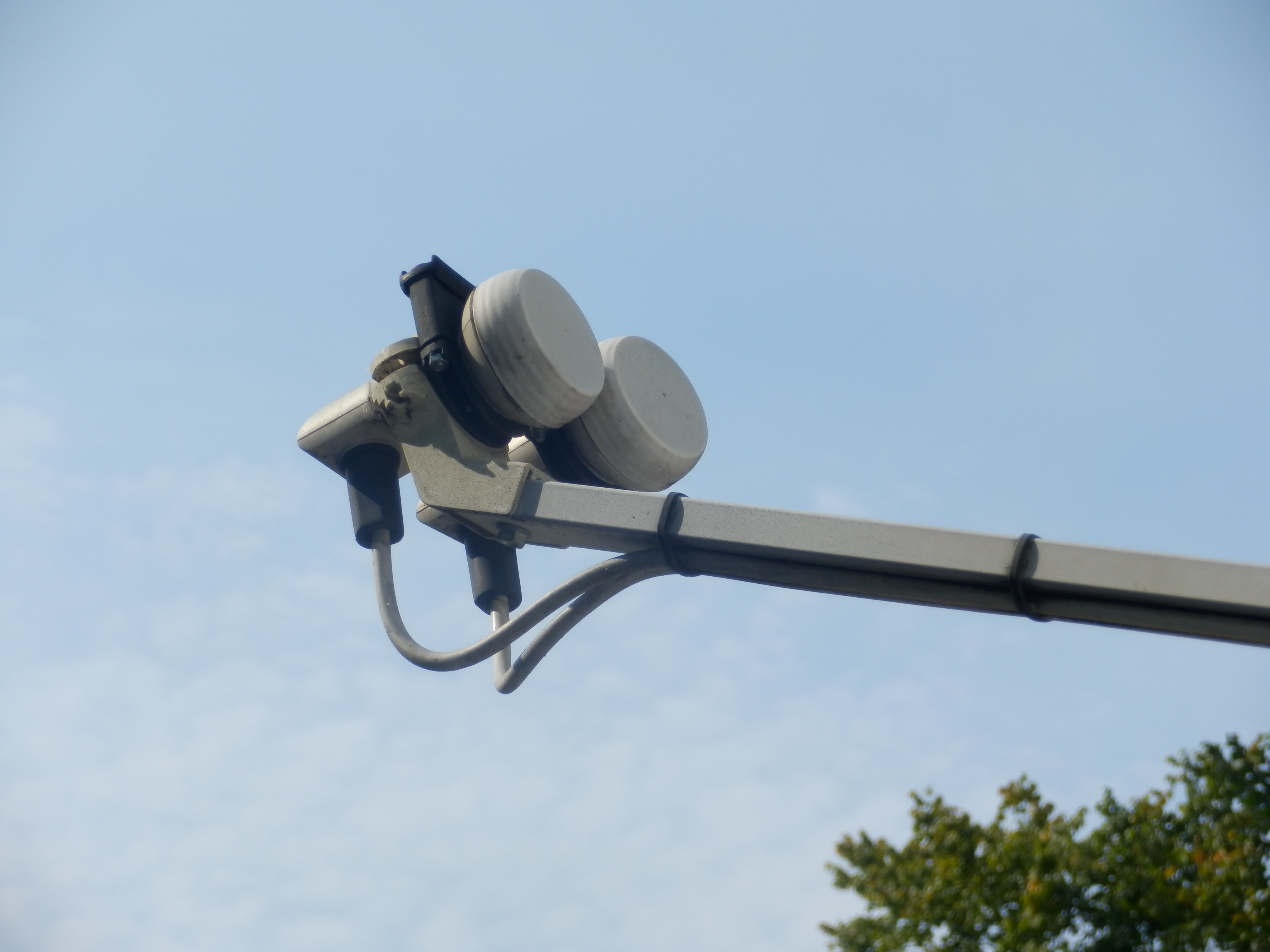

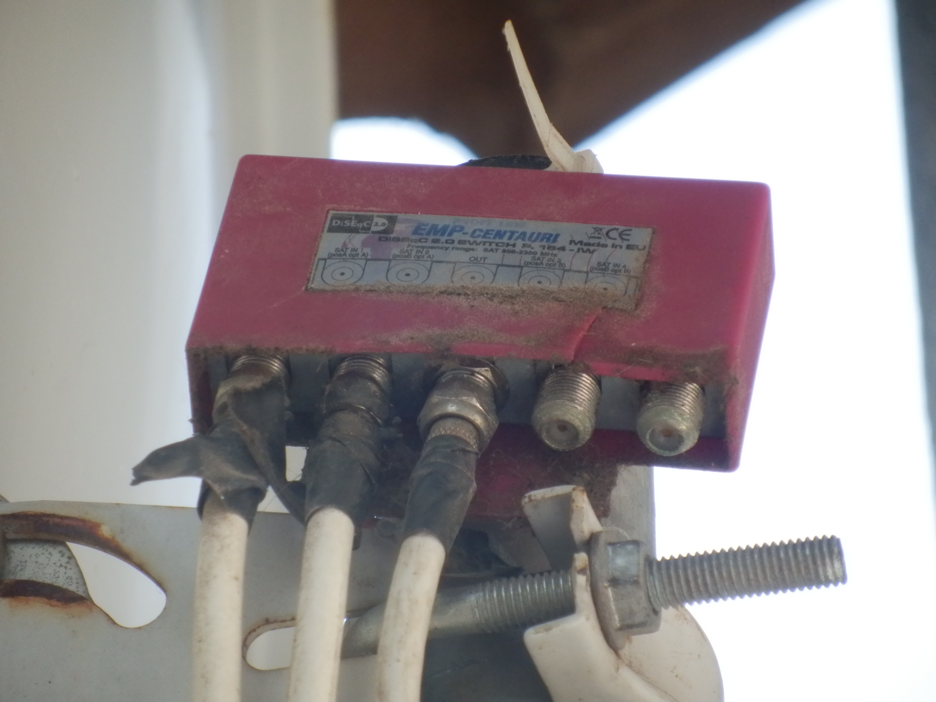

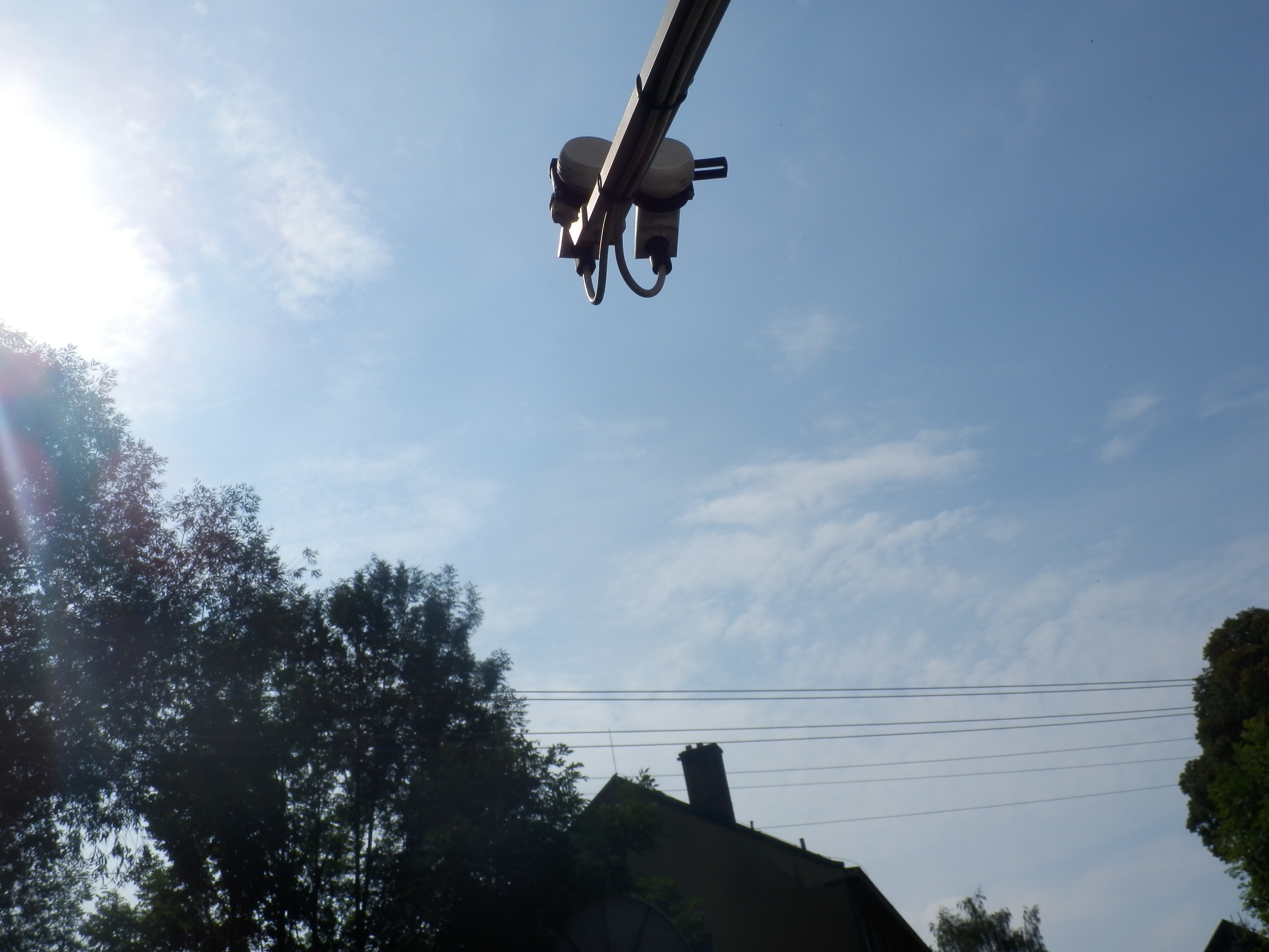

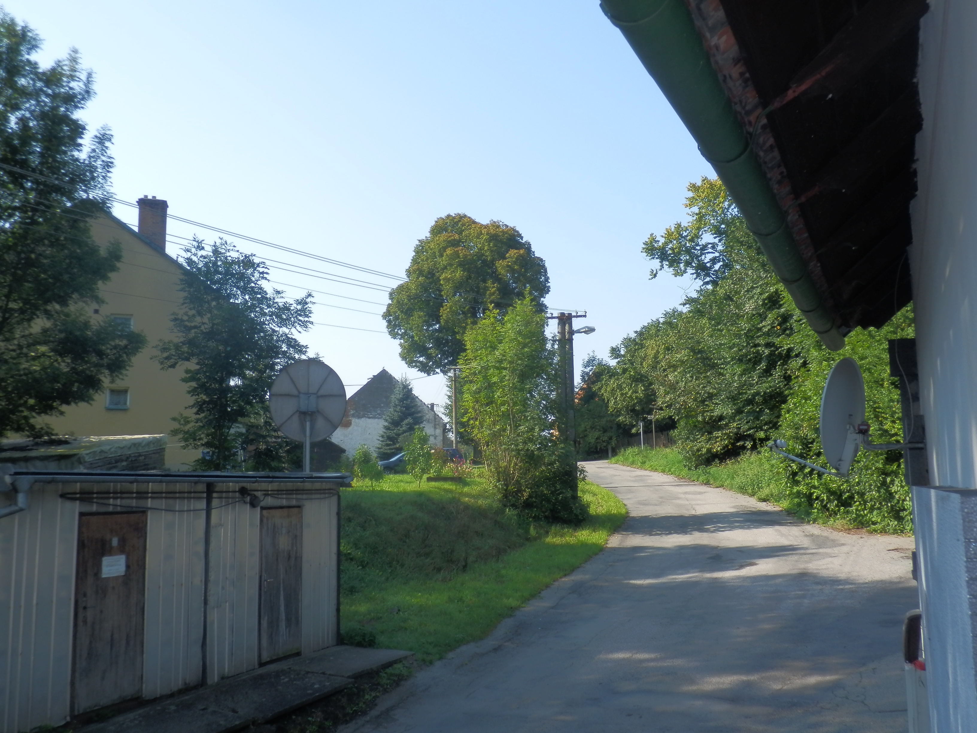

Dobry den. Panove prikladam foto pro predstavu. Zerozero vy jste uhodil kladivem na hlavicku, zkusim…
pospa65 04.09.2014 11:40

Tak to jeste zhrnu. Ted jsem zadal na autoscan Astra 1 a cekal, naslo me to par programu ktere jedou…

Začínáš v tom plavat čím dál víc. chci chytnou tu Astru 3 o ktere me tady pisete ze je dobra na sta…

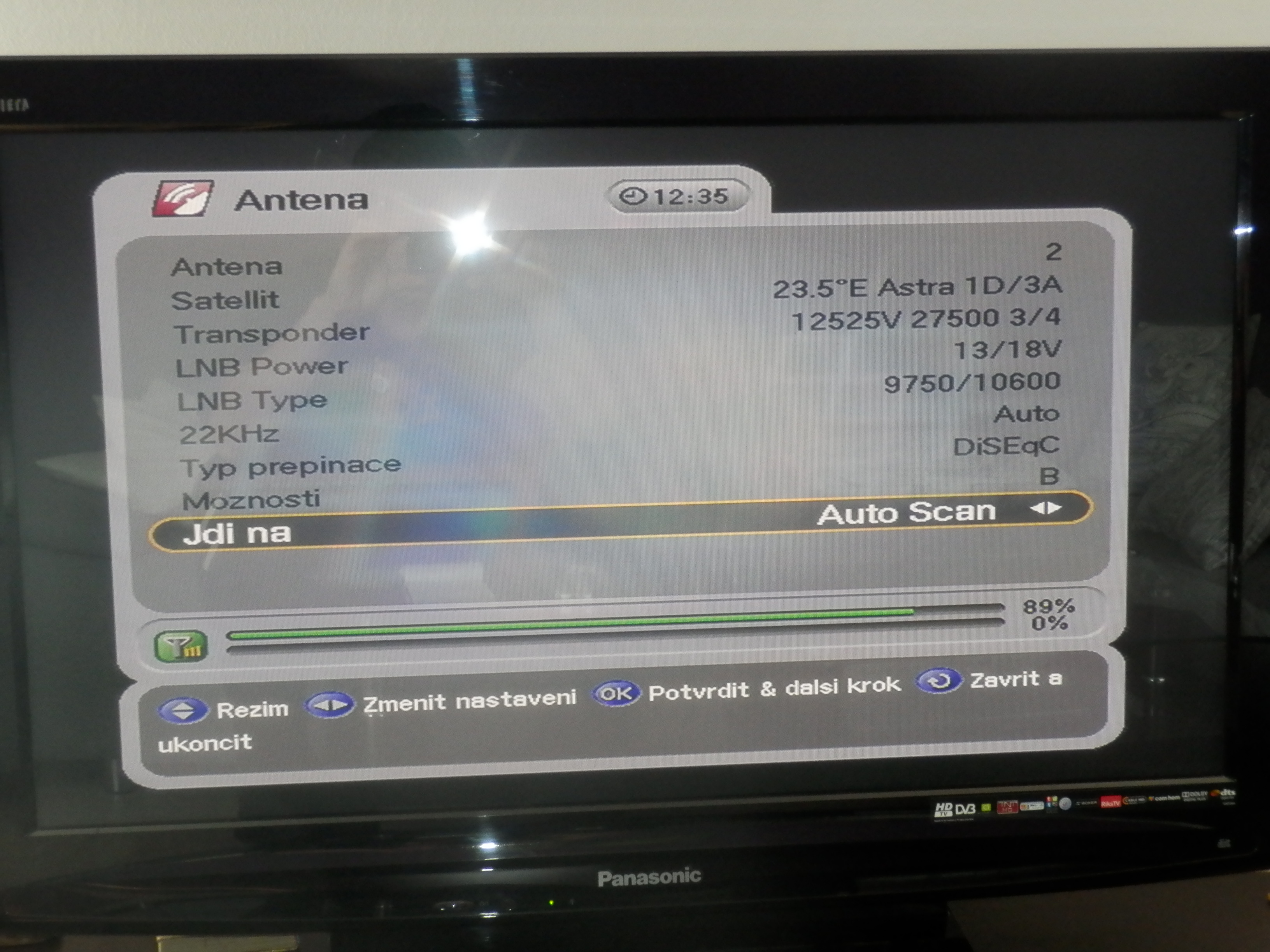

Prikladam dalsi foto. Tak ze kdyz si nachystam toto menu tak mohu ladit tedy pohybem paraboly do pra…
pospa65 05.09.2014 13:54
pospa65
No, protože máš tu parabolu blbě natočenou a chytáš to na ten druhej konvertor. A proto ti taky nejd…
cejna 05.09.2014 14:38
cejna
To by mohlo byt ono, tak ze postup jaky? Jaky si mam v menu naladit merak Astry 1 a kde je tedy 19,2…

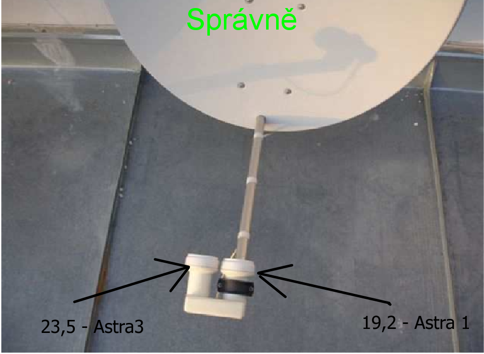

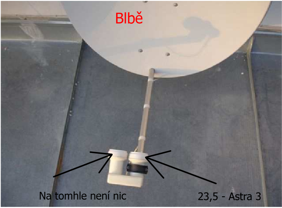

Pokusím se ti popsat nastavení krok po kroku. Z fotografií jsem zjistil, (snad dobře, musel jsem to…
Zerozero 06.09.2014 01:01

fota která jste zasílal.Je tam Dual LNB pak rozbočovač-defakto slučovač a docela pěkný výhled LNB.
Tak jak to vidím zapojené jedete na jednu družíci(anténu) např. Astra 3 a z každého LNB je rozvedený signál do samotného přijímače-zřejmě proto aby jste mohli nezávisle přepínat kanály.
k tomu výhledu není co vytknout, jen to doladit.Moje rady jak se zdá někdo nahradil odbornějšími, tzn. vyzkoušet taky...

Není tam dual, ale dva samostatné konvertory.
Není tam slučovač ani rozbočovač, ale DiSeQc přepínač.
A nejede na jednu družici a dvě TV, ale má dva konvertory, pro Astru 19,2 a 23,5st. na jednu TV. To jsou věci co?;-)

Prikladam dalsi foto. Tak ze kdyz si nachystam toto menu tak mohu ladit tedy pohybem paraboly do prava a do leva druzici? Kdyz to prepnu v tech moznostech na pismeno A tak me jede Ct, Nova,Prima atd. Kdyz to prepnu na B a zadam druzici 1D3A a parametry ktere jste me psal tak me nabehne jenom vrchni zeleny ukazatel a nic. A pritom me Nemci ARD,ZDF atd. nejedou na Astre 1. A vy tu pisete ze na Astre3 jede Skylink a on me jede na Astre1. Ct 24 me jede na Astre1 podle ukazatele.
No, protože máš tu parabolu blbě natočenou a chytáš to na ten druhej konvertor. A proto ti taky nejdou němci. Zjednodušeně, na ten konvertor co je v ose s tou tyčkou a je kolem něj ten kroužek od brejlí bys měl chytat 19,2 tj. astru 1 a na ten druhej odšilhávat astru 3 (23,5) tomu odpovídá i nastavení diseqc jak jsem ti psal.
Tvůj problém je v tom, že na ten přímej LNB chytáš 23,5 a tím pádem nechytneš astru 1. A zároveň ti neseděj ty diseqc přepínače. Jak se ta družice bude jmenovat v menu není rozhodující. Rozhodující je na jakou družici máš tu placku nastavenou skutečně. Takže pak klidně chytíš na astru 1 (nastavenou v menu) programy z astry 3, ale zároveň na jinak nastavenej diseqc.

Takhle to má být:
[2892-parabola-spravne-png]
A takhle to máš ty:
[2893-parabola-spatne-png]
Takže tou parabolou musíš otočit tak aby to odpovídalo tomu prvnímu obrázku. Nejdřív do stran, pak elevaci a pak pohneš konvertorama.

Z fotografií jsem zjistil, (snad dobře, musel jsem to zvětšit a je to blbě čitelné),
že ta krabička je DiSeQc přepínač. Ale myslím, že je to
přepínač určený pro dva TWIN konvertory (tedy pro dva sat. přijímače). To by nevadilo,ale je to blbě zapojené.
Tedy: Kabel od konvertoru, který je přímo v ose držáku (při pohledu od paraboly levý), zapoj do levého krajního konektoru
krabičky (přepínače).
Kabel od druhého konvertoru v pomocném držáku (pravý),zapoj
do pravého krajního konektoru krabičky.
