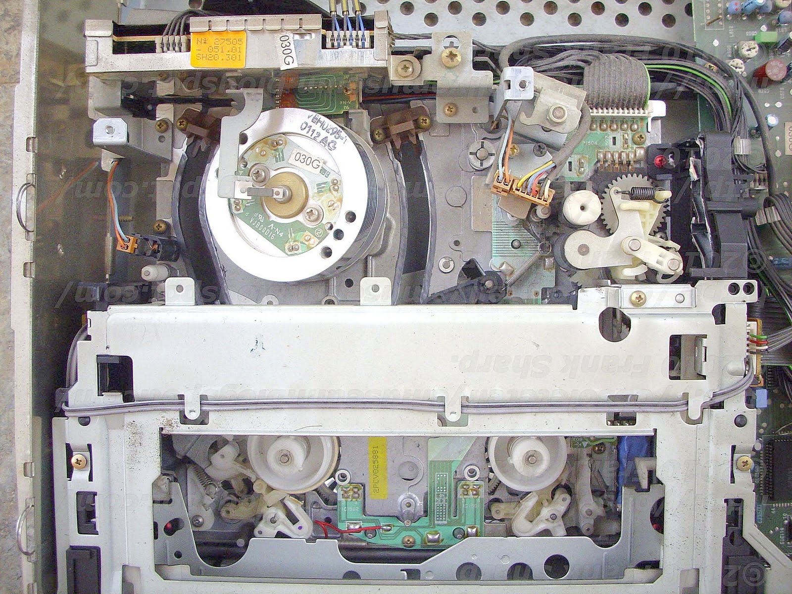

je to už nejaká doba, ako som vyslobodzoval VHS kazety, ktoré recorder odmietal vrátiť zo svojích útrob, no nespomínam si na výskyt prevodov gumenými remeňmi, jediná vec z gumy tam zrejme je prítlačná kladka, bubon snímacích hláv má priamy pohon synchrónym motorom, navíjanie/prevíjanie všetko ozubené prevody, chod výťahu pohon cez ozubený hrebeň, systém obopnutia bubna, unášaný od pomerne masívne riešeného centrálneho ozubeného kola s pohonom šnekovým prevodom,
skutočne nemám v pameti žiadne gumené remienky, asi tam neboli vôbec žiadne
iba pre predstavu poniektorým ako to tam zhruba vyzerá 3.bp.blogspot.com_picture_1, 2.bp.blogspot.com_picture_2
