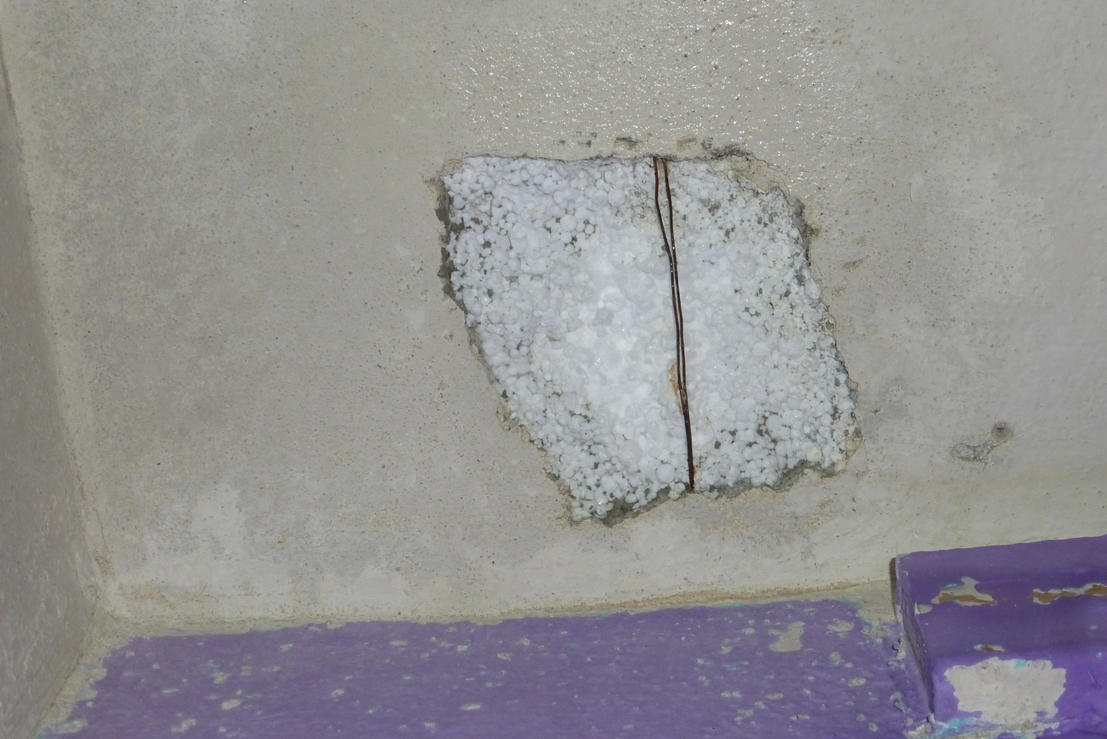

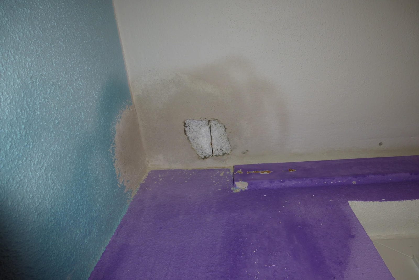

Dobrý den,odhodlal jsem se po dvou rocích vymalovat místnost termoizolačním nátěrem.Z důvodu tvoření vlhkosti v rozích. o seškrábání staré barvy mě čekalo nemilé překvapení. A to,že jsem se přes tenkou omítku dostal k polystyrenu. Chci se zeptat jestli tam ten polystyren má být,anebo to je nějaká předchozí (neodborná) oprava.Popřípadě co s tým teď udělat. Druha strana místnosti je stejná.(mokré to je protože jsem to stříkal savem). Bydlím pod střechou panelákového bytu (4.patro). Děkuji za odpovědi.

Ked to vlhne len v zime tak to je problem chladu, z nejakeho dovodu sa na tu stenu dostava na rohy chlad a studena stena = zarosieva sa to.
odkial sa tam dostava chlad (nejake zelezo zvonku apod) neviem, to musi niekto riesit kto vie jak je tam z druhej strany panelu co, ci nejake diery von alebo zeleza alebo co. Nie som stavbar, popisujem len fyzikalny jav kondenzacia vzdusnej vlhkosti :)
