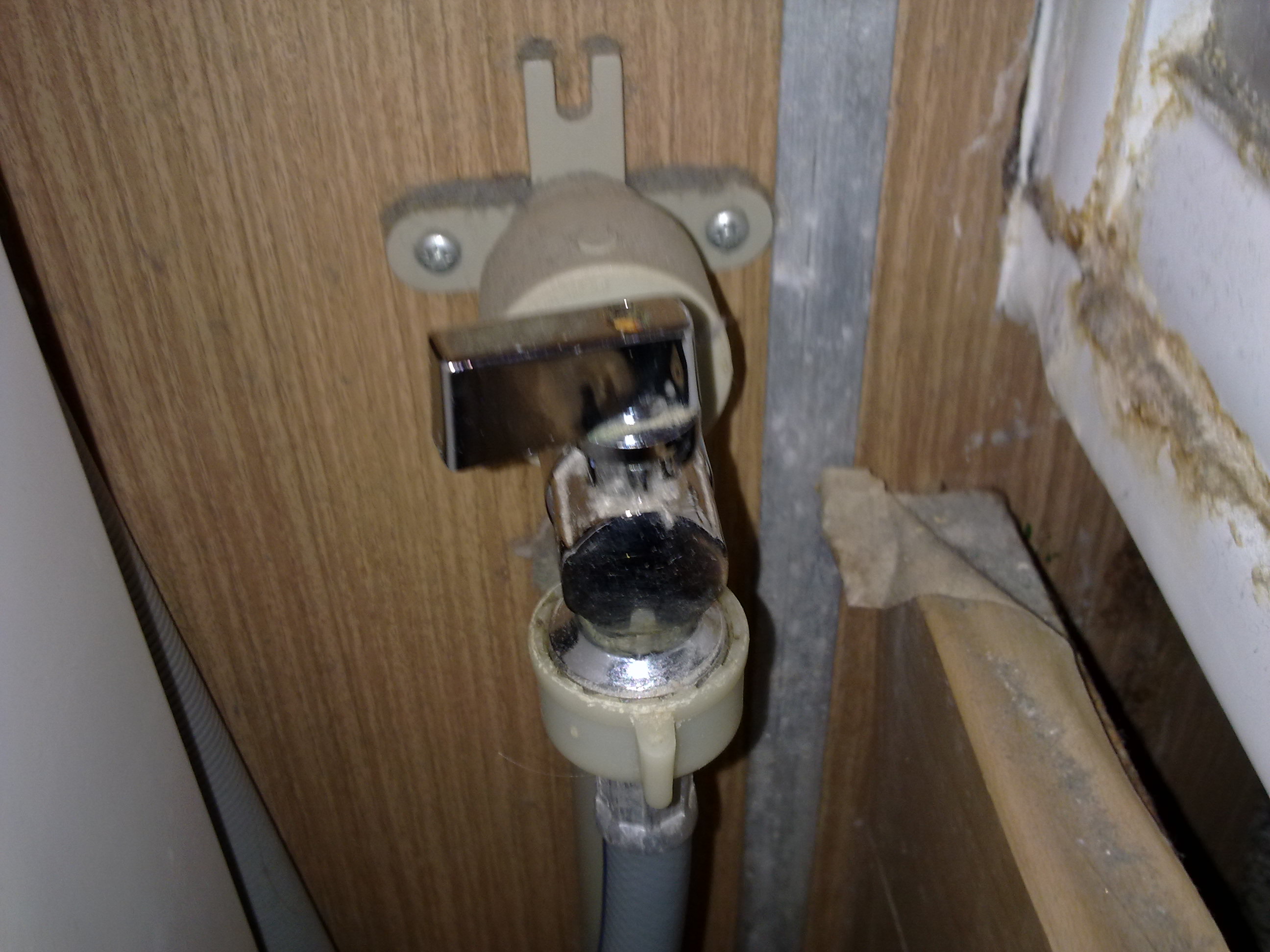

					Před dovolenou jsem vypínal všude v bytě vodu a tím i vodovodní kohoutek od pračky.Nejméně 2 roky byl furt puštěný.Když jsem ho zavíral tak šel ztuha ale otočil sem sním bez větších problémů jenom bylo zapotřebí více síly. Po jednom týdnu návratu jsem ho zase zapl to otočení šlo už lehko a pustil jsem pračku a voda do ní nešla.Tak jsem vyndal hadici a otevřel kohout na polohu kdy by měl pouštět vodu ale nic, voda zněj vůbec neteče
 Vrtat se vtom moc nechci,jelikož jsem v paneláku tak ani nevím kde je na tadyten kohoutek hlavní uzávěr takže do něj de voda furt.Volat hned opraváře se mi nechce.Jetli je ńáka rada kterou bych zvládl tak bych byl za níc moc rád.Jinak vnouzi ten opravář a popřípadně jaká by byla cena za opravu.Ještě sem prdnu fotku.Předem moc děkuji za odpovědi.

Tyhle kohouty se moc nepovedly, doporučuji vyměnit. Hlavní uzávěr vody najdete ve stoupačkách, poblíž vodoměru.
No dle me je problem jen v tom ze se protaci plast.Stacilo by odsroubovat plast a kombinackama otocit.
Zdravím, nechte vyměnit dosavadní ventil(hrozná kvalita) za ventil k pračce značky Schell (kvalitní).

tenhle kohoutek vyhoď, a dej tam místo něj kvalitní kohout. Kvalitní kohout se pozná tak, že pro puštění a zastavení se musí otočit o několik otáček, a ne jen o půl otáčky jako tyhle šmejdy. Já sem ho měl v bytě taky, byl skoro nový a už kapal, a nedal se nijak spravit.

U toho co radíš je hrozně malý kolečko do ruky, a vím z vlastní zkušenosti, že s těmahle malýma kohoutkama se hrozně špatně manipuluje.
Není to tak hrozný, ale pajšl to má kvalitní. Zásada je nepřetahovat jej.
Už jsem to vyřešil.Stačilo odšroubovat tu pacičku a kombinačkama otočit tím kovovým šmejdem :D a jej voda teče

Tam je problém,že tý pacičky tvar zevnitř se opotřebuje a už to nefunguje.Kdyby ta pacička byla kovová tak by to bylo ok.Nwm proč tam dávaj plastovou která se po chvilce opotřebuje.
Jojo mě si pravdu je to tak
Jenže ten kohout je prakticky nepoužitelný, čili vás ta výměna nemine - pokud se tedy dřív neodstěhujete.
