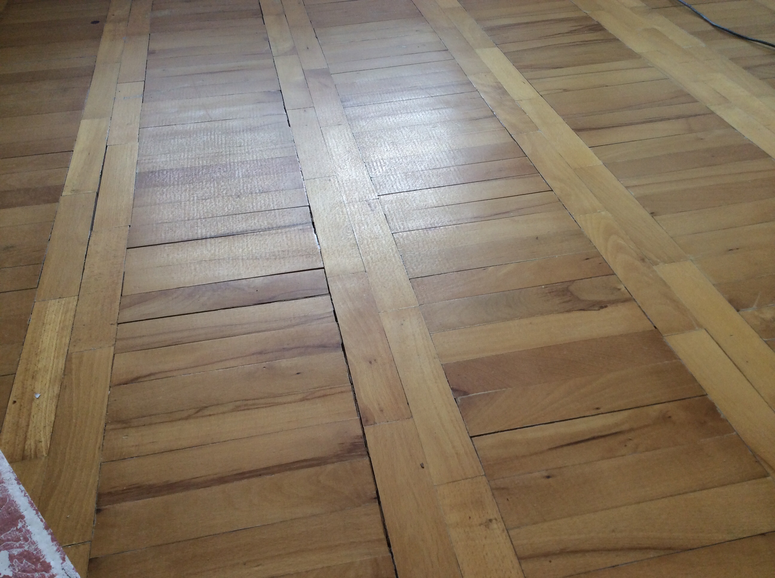

v jedné místnosti v domě jsem oddělal koberec a skoro 30 let se pod nim schovávaly parkety (lakované, údajně snad 5 vrstev laku). Jak byly ty léta pod kobercem, jsou matné a jde mi o to, čím je vyleštit. broušení laku a znovapřelakování neberu v úvahu. Je nějaká možnost, jak je vyleštit? Pasta? drátkování? nějaký způsob na již lakované parkety? Děkuji
Zdravím, půjčte si někde v půjčovně, Horním Bachu či podobně leštičku, určitě Vám doporučí nějakou p…

Drátkují se jen nelakované parkety a pak se pastují a leští. (Dnes jen histerické a fajnšmekři.) Par…

zakrýt ty parkety kobercem, pred 30-ti léty, bylo správne rešení, desne lajdácka práce, na to se ned…

ty škvíry by šly ucpat nějákým tmelem, někde sem to tak viděl a vypadalo to dobře. Ale zase škvíry m… poslední

Drátkují se jen nelakované parkety a pak se pastují a leští. (Dnes jen histerické a fajnšmekři.) Parkety na obrázku nejsou ani hezky položeny, ani sklepány a zátěky laku by ani sklepání neumožnily, leda přeložit.A to jen v případě, že nejsou loženy do asfaltu, jak to začali v padesátých letech dělat. Autobarvy které se leštily se nevyrábějí a tím ani finančně přívětivé pasty. Současné brusné pasty jsou určeny k renovaci aut a tím i cenově vyladěny. Sehnat průmyslové baleni?? Mašinku pak v půjčovně.
