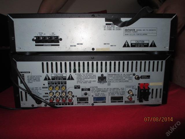

koupil jsem tuto hifi sestavu show_item.php a pry jde z trafa malo proudu to se projevuje tak že 2 displeje svítí malo a po čase zhasnou uplně chtěl je mozné aby to dělalo trafo ?

Je to nesmysl.
taky se mi zdá ale co to dělá
Delat to moze akykolvek problem v elektronike. Studenaky, odpaleny tranzistor, cokolvek. Alebo to tak ma byt, pozri si navod.
BTW. prepajkoval by som kontakty displayov na plosak, hlavne kontakty pre podsvietenie.
BTW. jakym sposobom su napajane tie komponenty? Kazda ma 230V kabel alebo odkial ma napajanie? Tie komponenty potom dalej funguju so zhasnutym displayom, alebo nefunguju? Ak to dostava nejake napajanie zo zosilovaca, uz si to napatie meral voltmetrom?
komponenty jsou mezi sebou propojeny plochymi kabely a po zhasnutí fungují dál beze změny akorat nejdou ty displaye
To musi niekto zmerat jake tam ide napatie a odkial, pozri si schemu jak su napajane displaye. Problem ale neni "trafo".

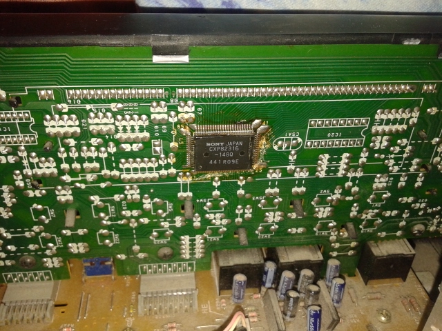

mam takovou technickou otazku vím že se mi budete smát ale jak poznám nebo jak vypadá studeny spoj
Vacsinou to nepoznas. Dojde sa k tomu logickou uvahou a meraniami a tym ze ten spoj reaguje na mechanicke namahanie. P.S: pripadne sa podozrive miesta preventivne prepajkuju.
našel sem toto
Este potrebujes najst v sufliku voltmeter a googlom schemu a merat. Ked nemas o eletronike ani paru, tak to neopravis.
Ked zhasinahu vsetky displaye naraz, tak je predpoklad ze je problem v napajani z tej zdrojovej casti, k tomu dojdes aj tym meranim. Moze byt aj len nalomeny kabel (alebo je v haji elektronika nejakeho stabilizatora alebo nejake diody alebo kondenzatory v haji apod, to sa zistuje meranim, idealne osciloskopom ptz voltmetrom mozes potom len jasnovidecky hadat ze preco tam je tolko a ne tolko).
