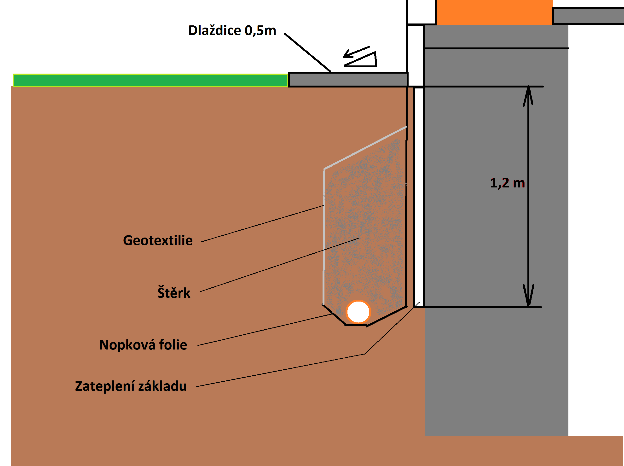

S partnerem jsme koupili dům, který nyní rekonstruujeme. Nyní jsme u jeho základů a vlhkost stěn ve sklepě chceme řešit klasickou drenáží + ještě zateplit základy.
Nemáme problém se spodní vodou a dům stojí ve svahu, pouze stěny ve sklepě jsou lehce vlhké (omítka je opadaná přesně do úrovně vnějšího terénu). Základy jsou betonové, zevnitř cihly. V příloze Vám zasílám nákresek, který popisuje naši představu, jak toto vše provést.
Když už budeme základy odkrývat, tak bychom je chtěli rovnou i zateplit, jen nevíme, jestli nebude špatně, když dáme polystyren rovnou na základy. Co si o tom myslíte? Vlhkost může odcházet stěnou do sklepa, který je větraný, tak si myslíme, že tu problém nebude.
Čili:
- betonový základ očistíme, popř. místně vyspravíme. Máme natřít asfaltem?
- přiložíme polystyren (bude stačit, když jej pouze přiložíme, bez lepení na stěnu?)
- překryjeme nopkovou folií. Dole vyspádujeme od stěny a uděláme takové "korýtko" pro trubku
- do "korýtka" položíme trubku DN100 obalenou geotextilií. Geotextilii položíme i na stěnu výkopu.
- vysypeme kačírkem (geotextilie oddělí hlínu od kamení)
- kačírek překryjeme geotextilií i shora a zasypeme hlínou
- na povrch položíme velkoformátové dlaždice 50x50 cm. Vyspádované směrem od domu.
Nebo bude lepší dát polystyren pod dlaždice tedy vodorovně?
Co si o tomto myslíte? A moc děkuji za všechny příspěvky k věci
