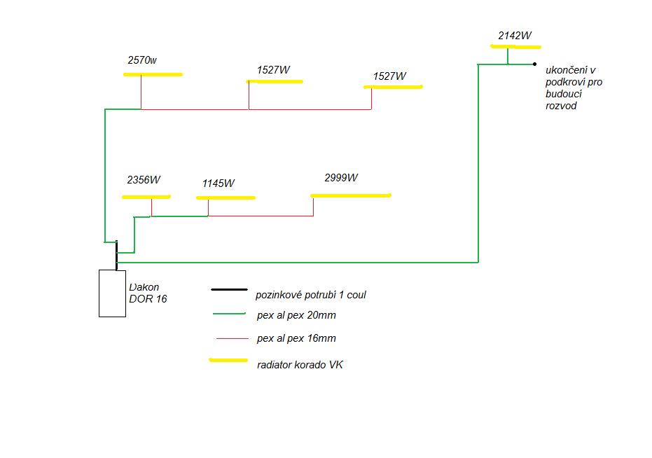

před necelým půl rokem jsem se zde informoval na rozvod topení v rodinném domě v CU. Nyní je čas realizace a rozhodli jsme se pro řešení pomocí potrubí pex al pex. V příloze je obrázek rozkresu potrubí a radiátorů v rodinném domě.
Chtěl bych Vás poprosit o radu, zda jsou průměry potrubí v pořádku a zda to takhle bude fungovat?
Jsem domácí kutil a myslím si, že spojením trubek pex al pex nic nezkazím. Jen se obávám průměrů, kterým moc nerozumím jelikož nejsem topenář. Prosím Vás o jakoukoli radu či zkušenost.

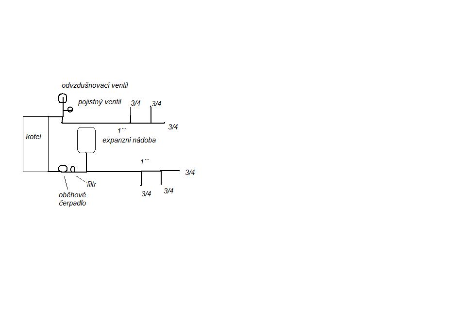

Pro doplnění:
u kotle bude nucený oběh pomocí čerpadla s expanzní nádobou 35l , pojistný ventil 2,5 Mpa, automatický odvzdušńovač, filtr před čerpadlem, chladící smyčka na kotel. která otevírá při 95 stupňů celsia
Předem děkuji všem za ochotu.
