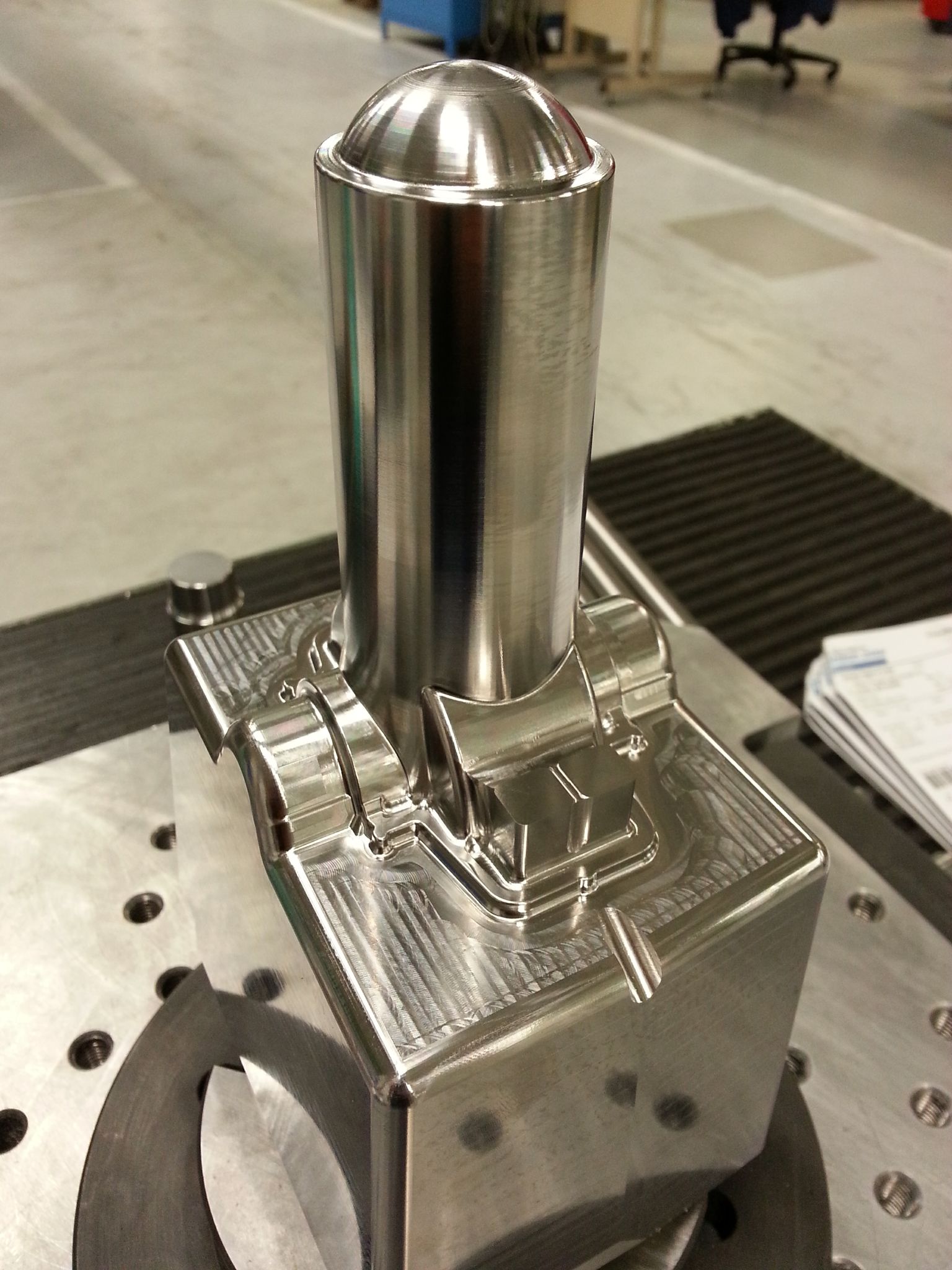

Myslis ze bys to co je na fotce udelal ve vasem JZD? :-) Rozmerove v toleranci +-0.01mm? A ano, je to cele frezovane do kaleneho...
