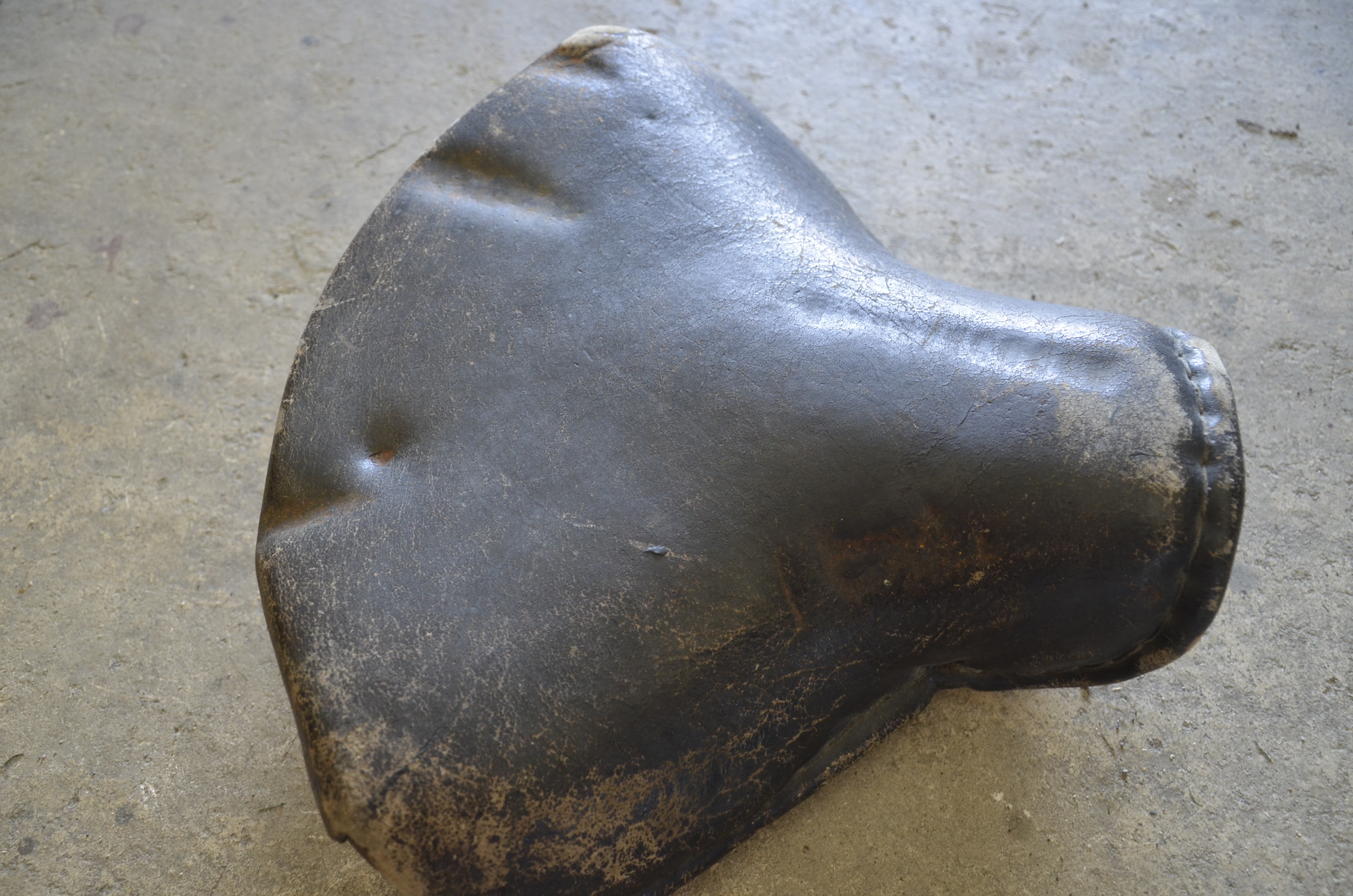

Ahoj, potřeboval bych vyrovnat důlky v kůži od sedla, na kterém 20 let ležel nějaký vercajk a tím pádem tam jsou promáčliny. je na to nějaký přípravek ? Díky.

| Bych to namočil, možná se to srovná samo. Jinak přečalounit, otázka je taky jak vypadá podklad.. Redsnake 09.08.2014 13:03 |

| Namočil do čeho, jinak jaký podklad ? gamexploration 09.08.2014 13:53 |

Navlhčil, třeba hodně vyždímaný hadr na to položit. Pod kůží býval jakýsi tapicírun… čumil_old 09.08.2014 16:58 |

| Než to namočíš, vezmi to mastnou Indulonou, jinak to ztvrdne a popraská. kejki 09.08.2014 23:36 |
Navlhčil, třeba hodně vyždímaný hadr na to položit. Pod kůží býval jakýsi tapicírunk a pak pružiny. Pak se kůže ošetří krémem nebo elaskonem.
