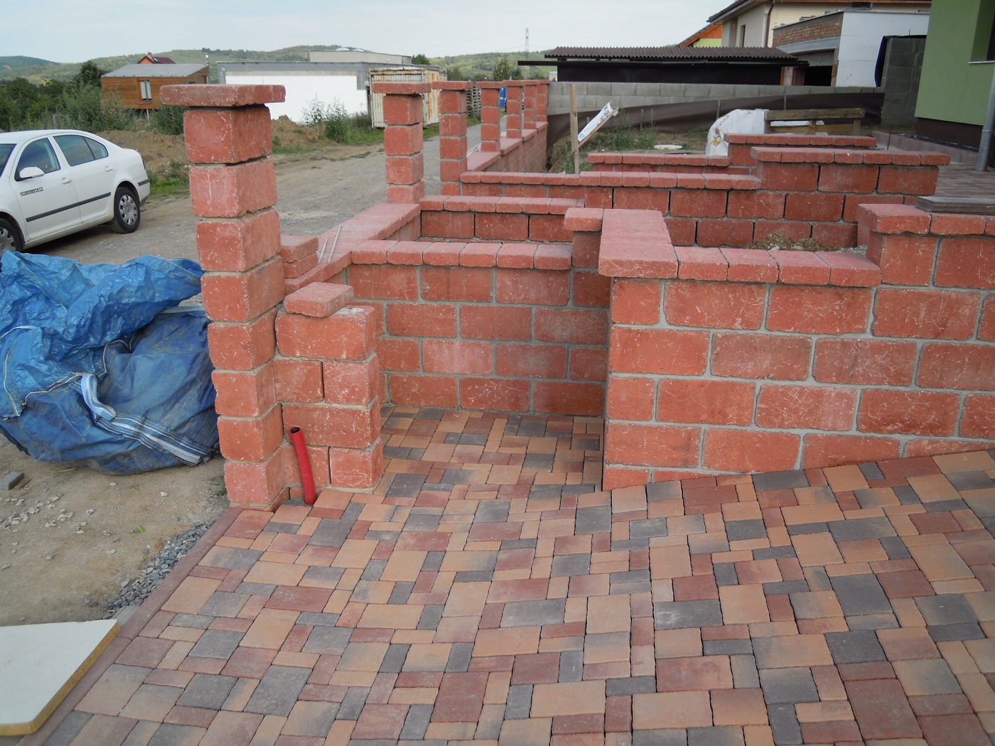

Pokud chcete spárování, tak kupte zrovna nějaké betonové cihly, ty jsem vybral na přední zídku, která je dnes také dorovnaná hlínou do výšky cca. 1 metru.
ta zidka z betonovych cihel je krasna...to by se mi take libilo...jenže to je zase finančně naročne (si myslim cca 100kč/kus) + malta

Tyhle červené betonové cihly mám taky před domem. Problém je v tom, že se mi po vyspárování jedno pole nepodařilo včas vyčistit a je trochu zaprasený - čím z toho dostat fleky od malty?
A druhá věc - bílé fleky - vápenný výkvět - dle výrobce je to prý způsobeno použitím nekvalitní zdící malty. Kecy! Na zahradě mám na sucho seskládanou obezdívku čističky - na pár cihlách byly tyhle fleky už ve stavebninách, na některých se to udělalo později. Zkoušel jsem odstraňovač cementových skvrn, kyselinu, nějaký "beton cleaner" a nic. Vždycky to hrozně smrdí, prská, pění, ale ty fleky zůstávají.
A fleky od stavebního lepidla nebo od fasády na zámkové dlažbě jsou taky na věky. To se zas vyznamenali zedníci, co dělali zateplení
Na to asi taky nic nefunguje...

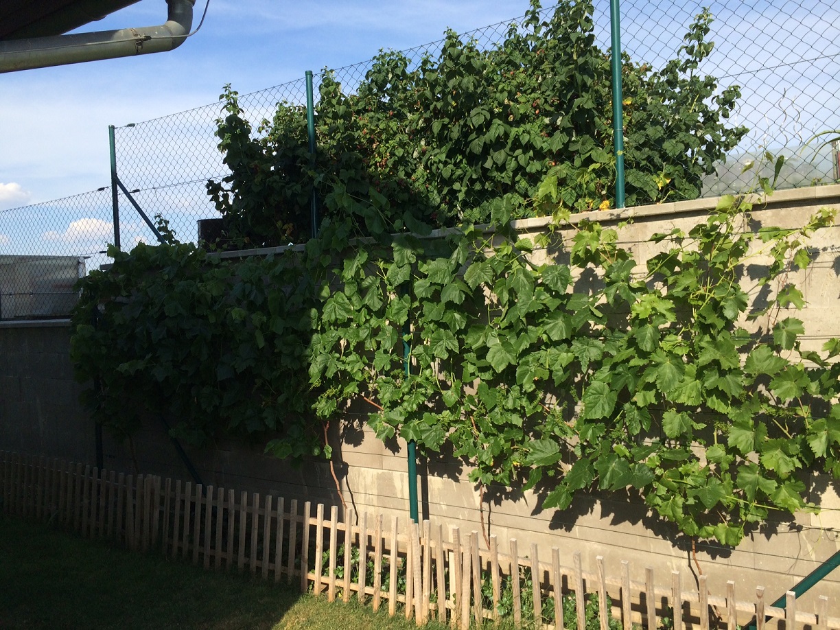

tak nakonec sem pozměnil plany a ta zidka by byla do pismene U. niže fotky asi ukažou o co se mi jedna. Před zidkou by byla dlažba na stani pro auta.
Co by se stalo kdybych tam sice dal nopovku z druhe strany, ale nedal ani drenažku ani štěrk.....jen zasypal hlinou? ikdyž by to bylo z tvarnic, z betonu,(cokoliv spojene maltou) tak je riziko že to vždy muže prasknout???
tak mě napadlo ještě, kdyby ta zidka byla ze svahovek, nebo prostě z takovych tvarnic, ktere se ukladaji na sucho...neni třeba žaden beton (maltu)....tady pak nemusim řešit ani nopovku ano štěrk ani drenažku????
