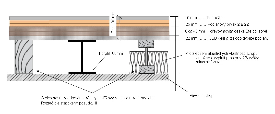

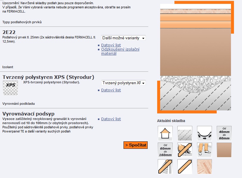

Řeším rekonstrukci podlahy v podkroví, podlaha musí být lehká - montovaná. Projektant navrhnul systém Fermacell (obr A.) skladba podlahy je: vyrovnávací podsyp Fermacell(40 mm), polystyren XPS (100 mm), podlahový prvek Fermacell (25 mm) a jako finální vrstava Fatraclick (10 mm). Konzultoval jsem to přímo z fimou Fermacell a oni spíše navrhli následující (obr. 2): dřevěný rošt (60 mm), na který se dá záklop (OSB deska - 28 mm), následně dřevovláknitá deska (40 mm), poté podlahový prvek Fermacell (25 mm) a finální vrstva Fatraclick (10 mm).

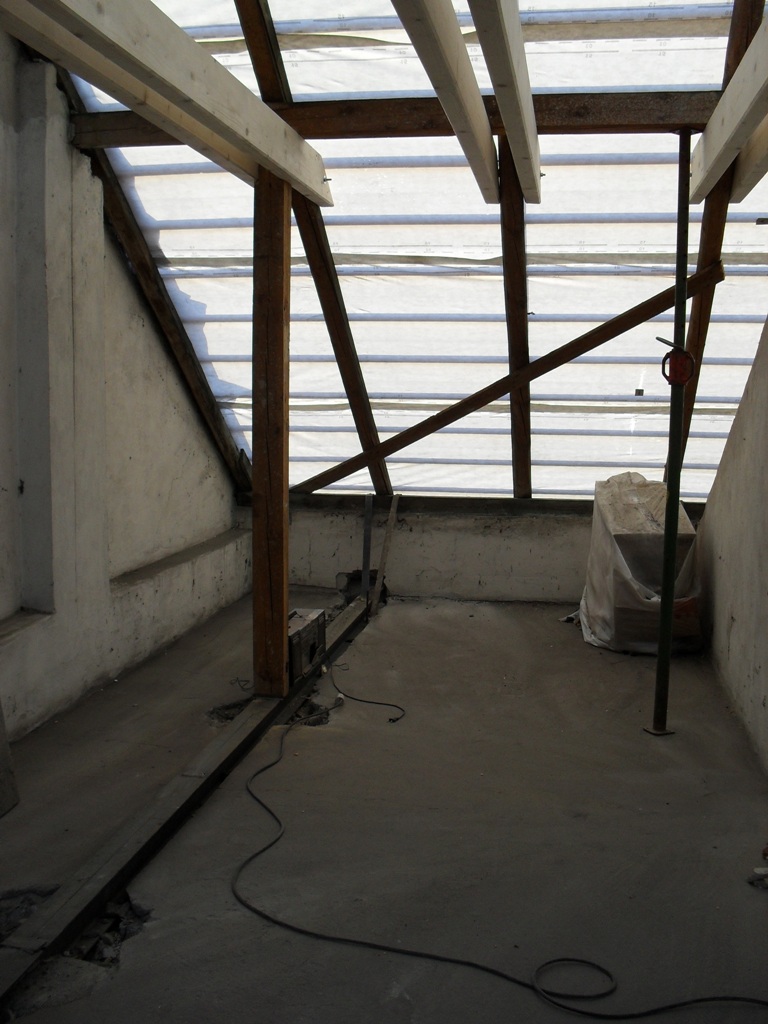

Ze stávající podlahy "trčí" traverzy do výšky 40 až 60 mm (přidány kvůli roznesení hmotnosti podkroví po obvodových zdech).
Co navrhujete? Popřípadě co by vyšlo lépe ekonomicky? Předpokládám, že podlahu si budu dělat svépomocí.
