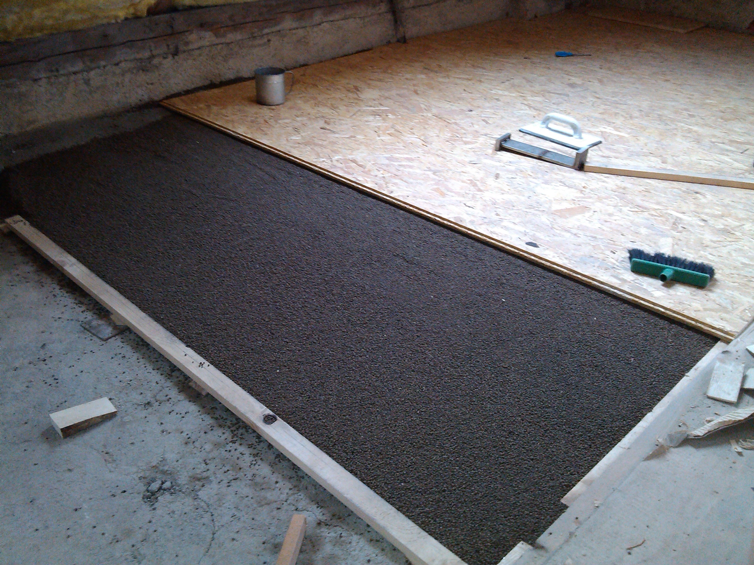

No a musím taky dělat nějaký ten dřevěný rošt nebo přímo na liapor položím osb desky a plovoučku.Děk… vojťula 17.07.2014 14:54 |
vojťula | |
bez roštu, ta lať na obrázku je na strhnutí liaporu do roviny georgecowley 17.07.2014 15:19 |

No a musím taky dělat nějaký ten dřevěný rošt nebo přímo na liapor položím osb desky a plovoučku.Děkuji za odpověď .
