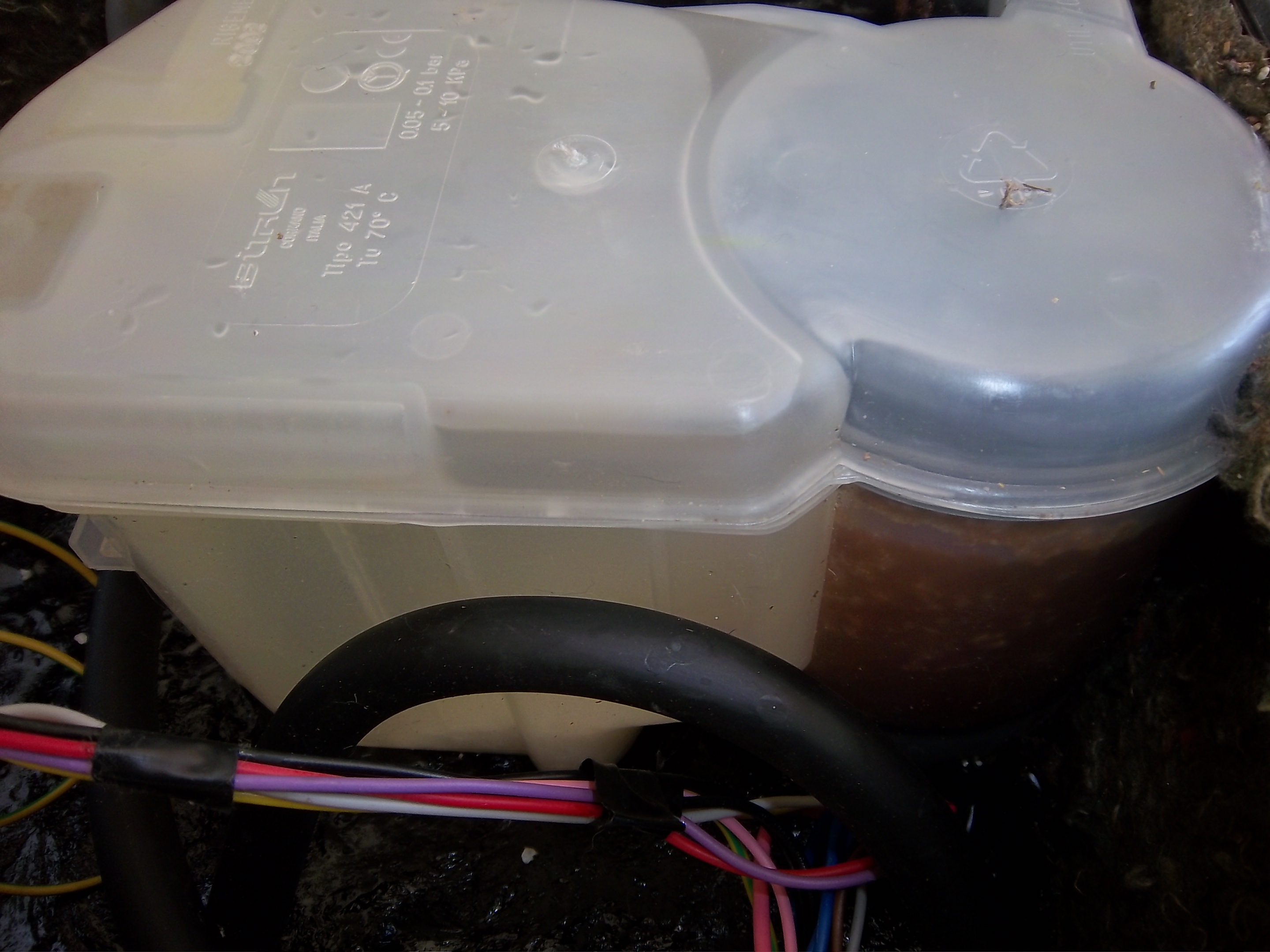

problém nejspíš nalezen!!ta nádoba bílá průhledná,vypadala jakože je jen pro sůl,ale všimli jsme si ,že je tam hrozný bordel-to hnědé!!!vypadá to,že je to oddělené,to je ten hlavní filtr?jak jej rozdělat?odpojit hadičky,to je asi jasné,ale ta nadoba se dá i rozdělat?vypadá to jako zalisované,ale asi to nějak jde..pochoptelně jsme to nikdy nedělali,páč sme ani nevěděli že to tam je..není to nějak natlakované?
To hnědé tam patří, to je změkčovač vody, sežere vápník z vody a pak se propláchne solí, aby ten vápník zase pustil a fungoval i příště. Plovák dole vypne myčku, když teče voda, ten můžete pro zkoušku vyřadit. Spíš hledejte čidlo hladiny vody, když vám to napouštění tak blblo.

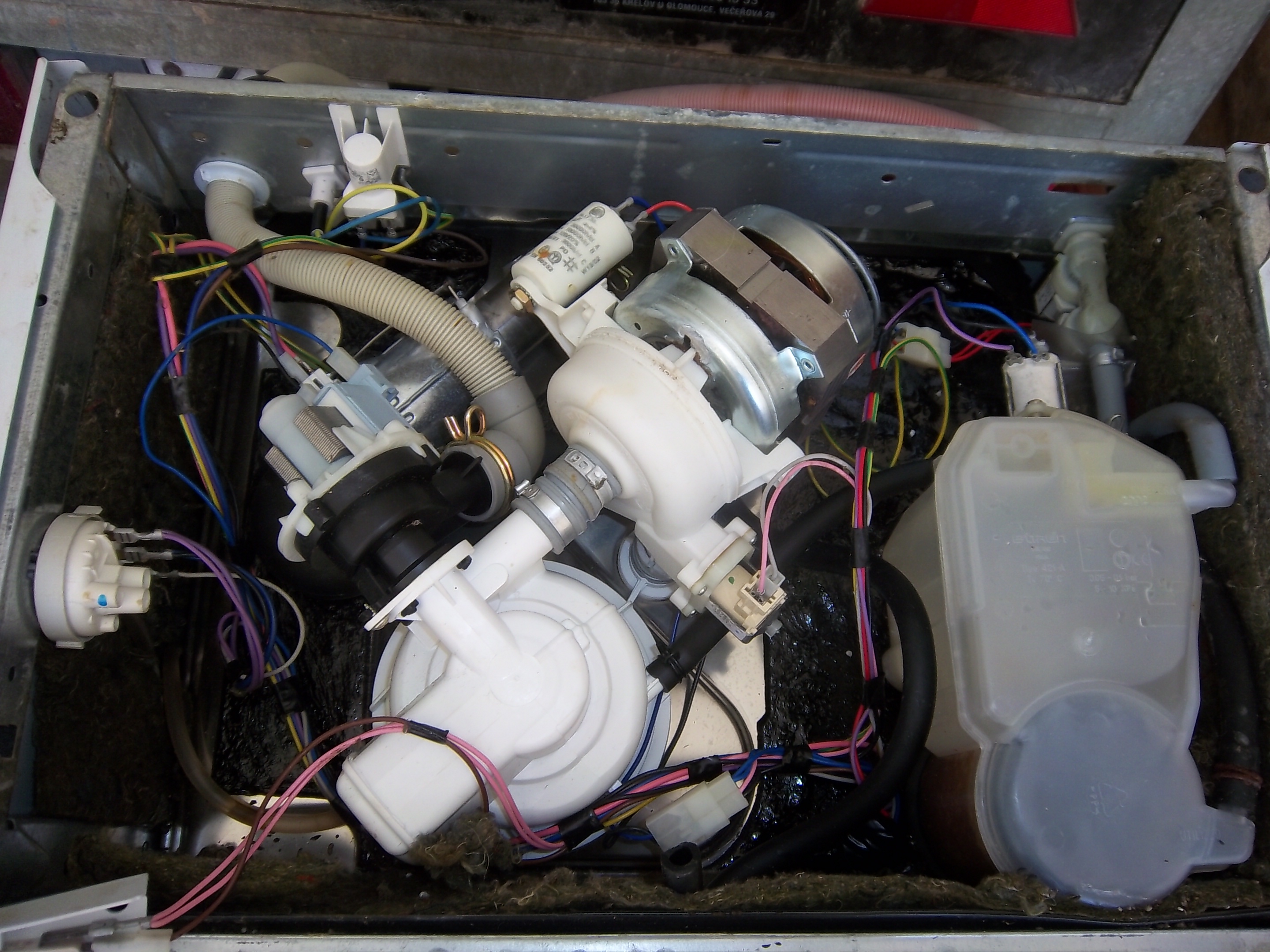

Další poznatek,na boku partner našel-asi nějaký tlakový spínač..?v průhledné hadičce je vzduch,když se vzduch vypustí,myčka jede,nebo když se ten spínač nějak sepne..jsou tam nějaké šroubky a jeden vypadá že tam chybí,může to vadit?myčka udělá jen půl programu,pak to dokončí,teda nevím ještě jestli suší,protože jsme to otevřeli vždycky dřív..jen když se něco provede s tím spínačem nebo co to je?můžu to nafotit..Má někdo nějakou radu?
