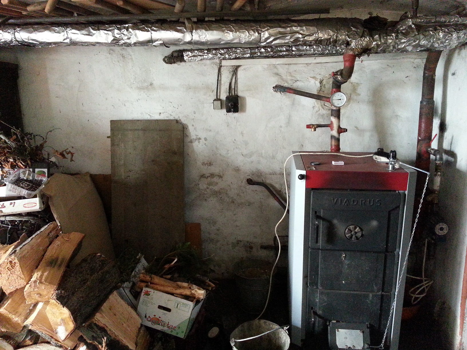

Dobrý den, potřeboval bych poradit. Teče mi plynový bojler, což znamená, že se rozhoduji nad koupi nového. Rozhodl jsem se pro kombinovaný - elektrický (dražice). Vzhledem k tomu že u kotle nemám moc místa, nejspíše budu muset bojler umístit vodorovně na zeď. Slyšel jsem, že lepší je mít vertikální než horizontální bojler Zajímá mě, o kolik si pohorším při zvolení toho druhu bojleru. Foto v příloze. Děkuji za rady

Obecně - vertikální bojler je lepší, protože se v něm tolik nemísí teplá voda se studenou (vyhledáno v Googlu za cca 5 sekund). Rozhodně se umísťuje co nejblíž odběrnému místu, ideálně do 2 metrů od kohoutku. To vybrané umístění někde ve sklepě je podle mě nevhodné, budeš odpouštět hodně body, než Ti začne téct teplá (ledaže by přímo nad sklepem byla koupelna - ale i tak...).
