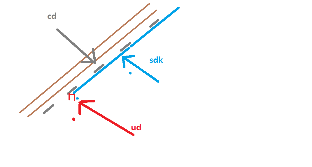

pokd máte na šikmině rastr z cd profilů, do spodního cd profilu přišroubujete uw(ud) profil tak,jak Vám radil pan Cukrář.Do podlahy druhé uw(ud) a mezi to cw(cd)stojky. N t sdk. Pokud už máte na rastru sdk, vyberete si výšku(ideálně ta kde je pod sdk profil, přišroubujete uw(ud) atd. Řešil jsem to taky, nakonec jsem to udělal z udček které jsem chytilna spodek posledního profilu cd na šimině tak, aby na to samé cd ještě šel přišroubovat sdk - je doražen k tomu ud profilu.
Přiložil jem obr, snad pomůže
george....
krásně namalováno..
kdybych to tak uměl malovat...
