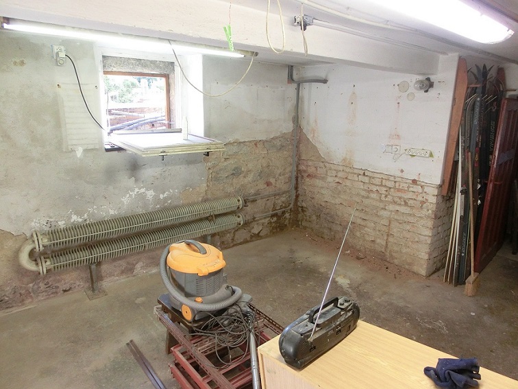

Tyto prostory byly vlhké,nová omítka byla za pár let flekatá a začala se drolit Kamarádovi jsem asi…

existuje silikofóbní, penetračný, vovoodpudivý prípravok na bázi organických a anorganických rozpúšť…

Ja bych oklepal starou omitku zhruba 1,2 metru do vysky, nechal prez leto vyschnout a pak bych aplik… poslední

Tyto prostory byly vlhké,nová omítka byla za pár let flekatá a začala se drolit Kamarádovi jsem asi před sedmi lety poradil ..omlátit omítku do roviny asi metr nad zemí,nechat vyschnout s aktivním letním větráním,pak natřít vápenným roztokem ,cihly na bílo. Viděl jsem to asi před půl rokem a nemá to chybu.
existuje silikofóbní, penetračný, vovoodpudivý prípravok na bázi organických a anorganických rozpúšťadiel, ktorým sa fest napenetruje podkladový materiál určený pod finálnu omietku do ktorej sa taktiež v určitom pomere primiešava. Stena dýcha, ale neprepustí vlhkosť. Nie je určený na tlakovú alebo presiakavajúcu kvapalinu.
Ja bych oklepal starou omitku zhruba 1,2 metru do vysky, nechal prez leto vyschnout a pak bych aplikoval sanacni spric, pak sanacni podhoz(jadrova) a nakonec sanacni fajnovou. Dela to vse trebas Cemix. Nechat poradne vse vyschnout a pak trebas vylicit vapnem. Ale pozor sice to vydrzi par let ale casem budete stejne muset z druhe strany odkopat zeminu nebo co to tam mate.
