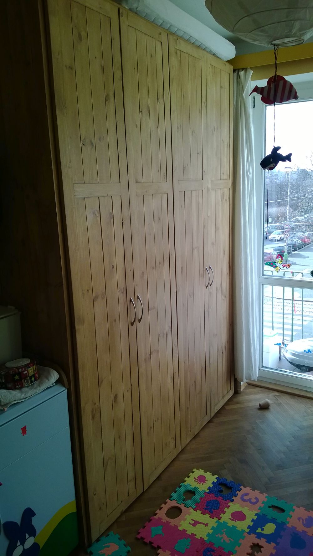

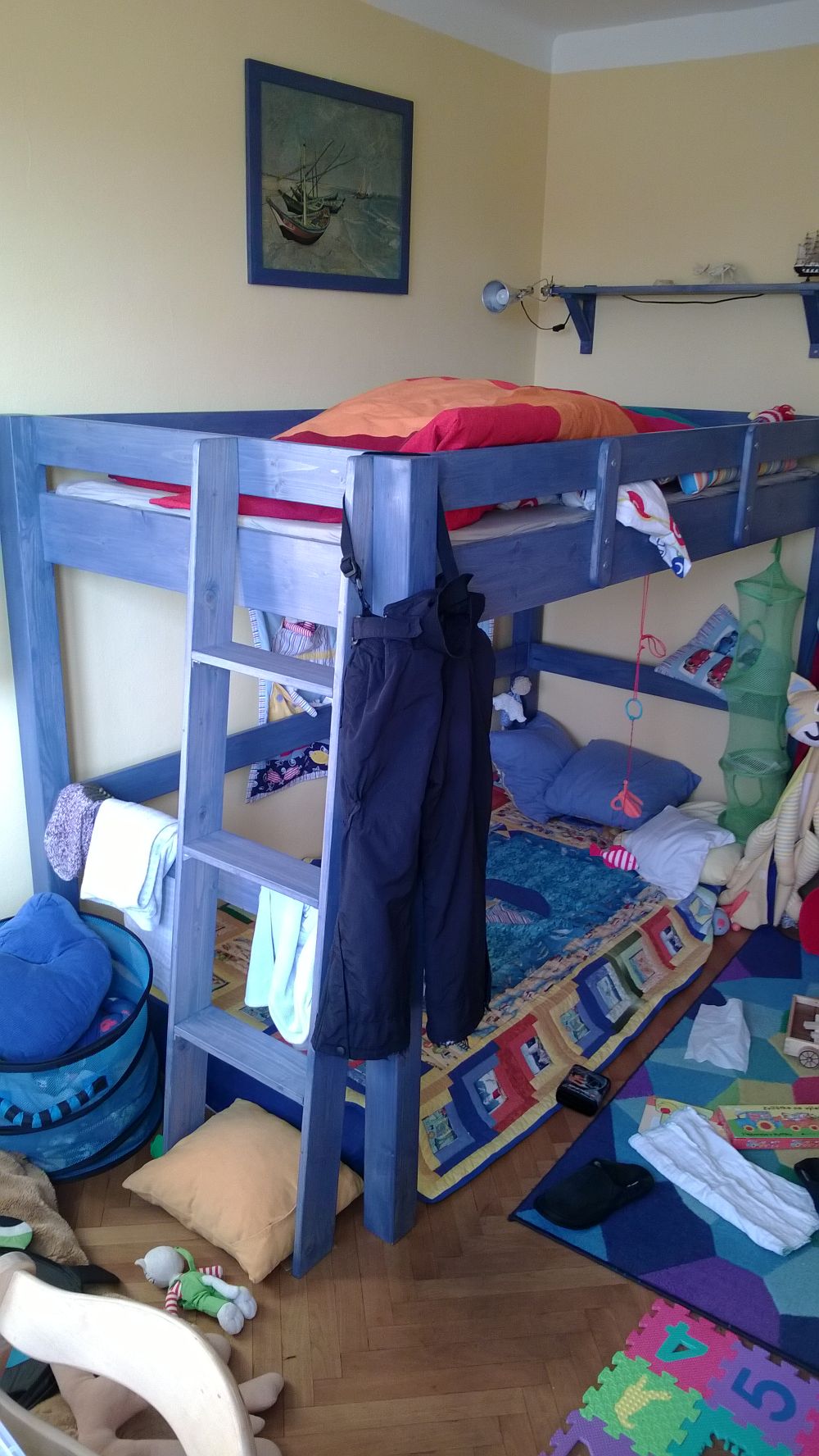

ale no tak, jako částečně máš pravdu, ale dá se. postel je věc triviální, když teda člověk nepotřebuje nějaký hogofogo pelesti a ty teda z dřevotřísky stejně moc hogo ani fogo asi nebudou. i když, proti gustu... přikládám pár fotek z pokojíku našich chlapečků. postel celá masiv, skříň má jen police ze spárovky a dveře mají výplň vzadu z překližky, páč ty palubky nejsou ze zadu moc pěkný. takže- dá se, dá... http://www.pinterest.com/search/pins/?q=wooden%20b ed
