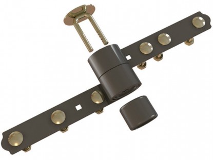

Mam problem so zamkom tokoz:
Ide o to ze som dovnutra vopchal nespravny klucik, otocil a uz nejde vybrat von. Nechapem preco. Proste nieco sa dnu pretocilo (klucik bol nespravny) a uz to nejde otvorit a ani vybrat kluc. Ani silou ani nijak.
Ako to otvorit bez znicenia tych kovovych drziakov ? je mi jasne ze samotny zamok bude potrevne znicit. Ale ako ? Napadlo a do tej medzery co tam je medzi vrchnym a spodnym dielom vlozit 1mm rezny kotuc na uhlovej bruske a to odrezat proste. Ale nie je nejake este jadnoduchsie riesenie ?
Vrch by siel odrezat len ten kovody deklik, ale viac nie.
Stalo sa nieco podobne uz dakomu ?? Je hrozne ze vyrobca neosetri takyto stav.
Dakjujem za skoru radu.

Co zkusit jemně poklepávat na klíč/zámek a mezi tím zkoušet klíčem pootočit?
To je cesta, která stojí za to. Chce to trpělivost, destičky se zase seřadí správně.
A mate to aj vyskusane ? Pretoze nic nenasvedcuje tomu, ze by sa tie dosticky chceli vratit. Ale tak mozem este sa s tym pohrat. Aj ked dost soms a uz hral
Jednou se mi stalo, že jsem v tom zámku pootočil špatným klíčem. Vyndat sice šel, ale ten správný tam pak nešel. Nakonec jsem ho tam neustálým třepáním, klepáním a vikláním dostal, ale byl to porod. Pak jsem to konzultoval se zámečníkem a ten mi potvrdil, že jedině sklepat destičky zpátky. Ovšem pokud je zámek zamčený na vratech, tak bych asi tu trpělivost neměl.
Já mám tenhle zámek na garáži taky, a jednou mi spadnul na zem, a jak dostal ránu, tak se v něm ty kolečka nějak přetočily, a od té doby už nejde odemykat ani zamykat, tak sem musel koupit nový. Taky nevím jak ho spravit.
No, nakonec sa problem vyriesil sam, sused to proste odrezal flexou.
Ale tak aj napriek tomu by ma zaujimalo, preco to vyrobca nespravi lepsieved toto rozoberat, to je psychiatria cista. Ani odrezat ani nic, len komplet znicit.
Ono to moze byt od vyrobcu urobene takto schvalne, ako ochrana pred tym aby tam niekto (zlodej) neskusal blbe kluce alebo nejake sperhaky alebo co ;)
Isiel som do zeleziarstva akupil iny. Dnes sa navyraba sraciek, to snad ani neni pravda.
