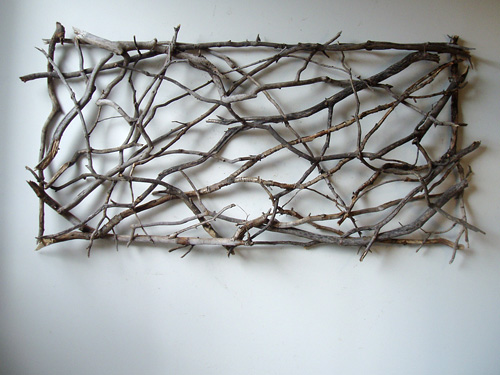

chtěl bych si k zahradní chatce vytvořit dekoraci - něco jako je na tomto obrázku: HVk.JPG

V tom zmíněném odkazu používají koukám smrk a ten se dá koukám sehnat snadno - takže ten by vyhovoval? Prosím omluvte můj laický dotaz, nejsem žádný kutil, ale toto bych si rád vyrobil.

Smrk vyhovi v pohode , borovice je o neco lepsi. Dat bochemit a lak, par let to vydrzi. Lepim polyurethanovym lepidlem, co mirne napenuje, ale tohle bych spis zezadu heftnul vrutem do predvrtany dirky a hotovo. Kdybych byl jeste o neco linejsi, sikovne dlouhej hrebik ci pri extremni lenosti a vybaveni sponka by to taky vyresila.
Cokoliv co se dá sehnat levně. Já jsem dostal ve stolářství odřezy z latí
Já bych se řídil tím, co roste v okolí - proč tahat do zahrady třeba mahagon, když je za chatou borový les?
Dle mého soudu tedy prohlédnout okolí a kterou dřevinu najdete nejčastěji, tu na pile chtějte. Buď se spokojíte s odřezky, případně s proložkami, nebo si nechte nabídnout střešní latě. Ty běžně stojí od 10kč/m, tak si předem rozmyslete, kolik metrů budete potřebovat.
Ok, díky všem za reakce. Borovic i smrků tu máme docela požehnaně, zkusím teda tu borovičku, snad mi jí nařežou na požadovaný rozměr.
