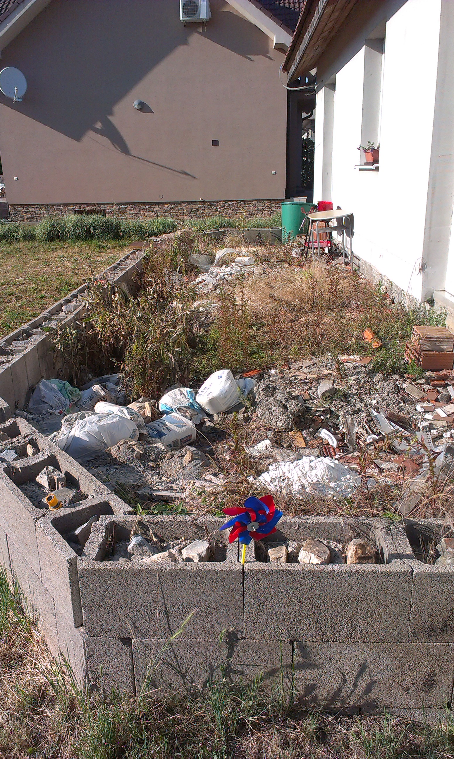

Potrebujem dorobit na dome terasu, kde mam uz zapustene dt profily po obvode. Terasa je pomerne velka (cca 10x2.5) a mam tam uz navozeny aj stavebny bordel ciastocne. Odhadujem, ze este treba asi 5t makadamu a moze sa vylievat betonom.
Ale beton mi ako podklad nevyhovuje a tak, ci tak som chcel nanho davat drevo a teraz mam furt v hlave myslienku, ze naco potom ten beton vlastne?
Nebude lepsie zaliat dtecka do roviny, asi dorobit lajnu z dteciek pri dome (aby som nemusel drevo uchytavat o dom), dovozit len kamenim a na to rovno davat drevennu podlahu napriklad z tatranskeho profilu? Kamene by zaroven tvorili akysi trativod, kedze voda by cez podlahu stekala, takze k podmytiu zakladov by dojst nemalo (navyse tam by bola izolacna folia a pripadne tie dtecka).
Videl to uz niekto takto spravene, ci je to blbosti kvoli mne neznamemu dovodu?
Edit: Dodal som pre sitotu aj foto do prilohy.
Co je to DT profil ?

Jó ztracené bednéní :-) Popravdě ptal jsem, protože mi nebylo jasné proč beton. Dřevěná terasa se (a…

Super to je to, co som potreboval, budem to robit presne takto, dokonca aj ten typ dreva je asi pres…
